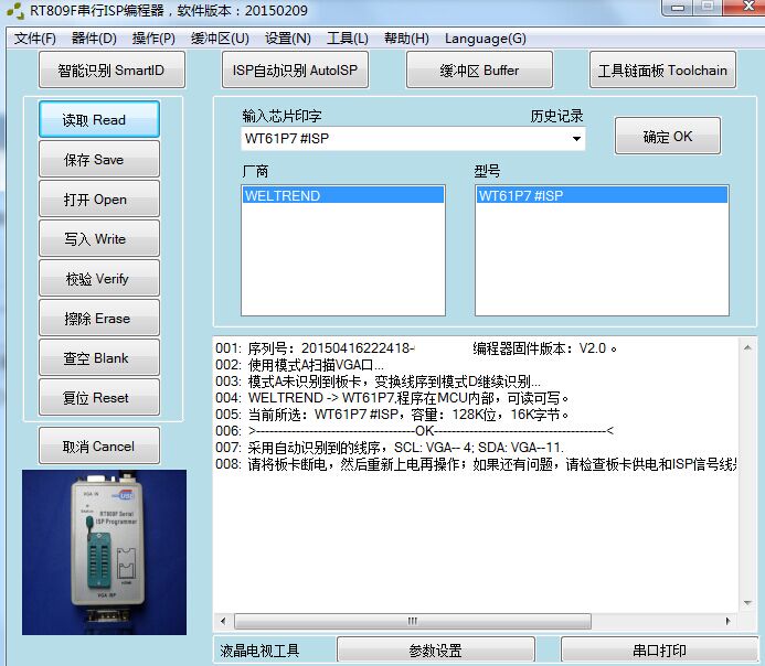

一台创维 37E700S液晶电视主板5800-A8R900-0P20  芯片RTD2974 上机后自动识别如图 无法正常识别与读取数据 创维 37E700S图纸

有外挂的25Xxx的直接拆下来读写吧
发表于: 2015-5-24 15:02:32
还是直接拆下来,用编程器读和升级最好,

谢谢版主 雷击机电源部分损坏已经修好 由于只是为了备份数据 主板正面没发现25系列存储器也就没拆 机器早已交付用户使用了。
发表于: 2015-6-24 09:27:51
创维有专门升级软件,        必须对应机型程序           。。。
发表于: 2015-12-4 19:43:01
我也接了台这样的机子,确实读不出来,也没有发现电路板上25系列的存储器,这种机型的数据存在哪里呢
