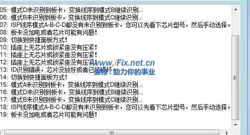

试了两台机子都是这样子 不知道怎么用了      USB接电脑  然后WGA接上电视机WGA口  电视能正常开机 就是连接不上编程器 不知道是什么原因   大师们指点一下  非常感谢

但是把存储器  24  25  系列的拆下来  装在编程器 上可以自动识别 就是连接不上电视机
 楼主| 发表于: 2013-4-20 18:22:31
试了两台机子 一台是TCL  MST的芯片  一台是海信的MT的芯片

液晶电视 很多主板 要进总线或者工厂模式 把里面的ISP打开才能和电脑联机的 不是和液晶显示器一样那么简单的

但是我用TCL的小板升级工具直接就可以升级啊.。。。    应该不会两台机子都有那种情况的  如果需要进总线的话  那不能开机的机子  不是直接不能用ISP升级了?  根本不能开机 如何进总线
发表于: 2013-4-20 19:10:38
找个通用的板卡作为验证,如果可以联机,再检查电视本身也不迟;如果也不联机,请把你的编程器序列号、购买链接、出错的截图发给我验证,谢谢。

既然用所谓的TCL 小板能连接,那不存在于809F不能连接的可能,除非是。。。
若你是809F用户,请上不能连接的截图,
