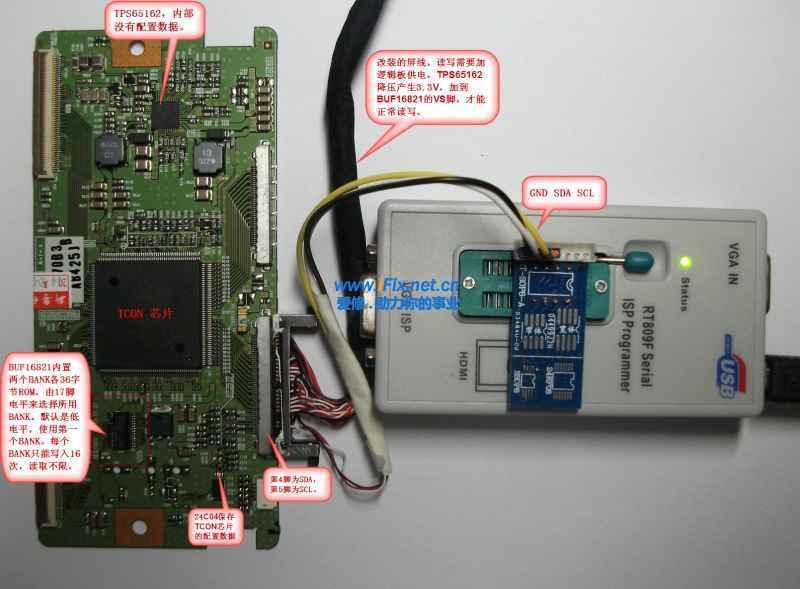

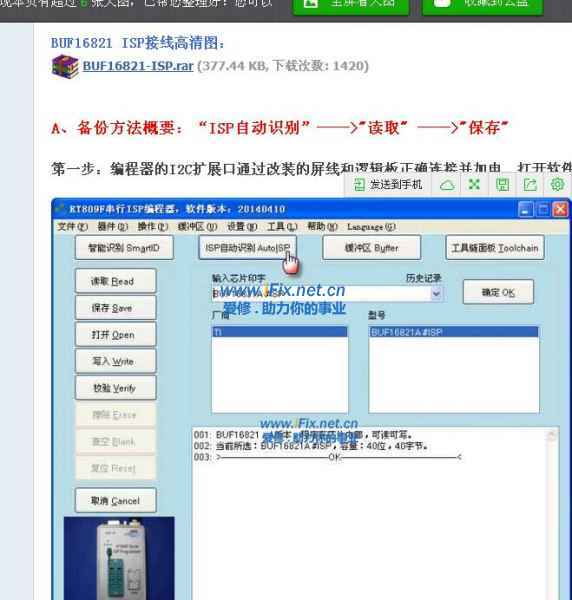

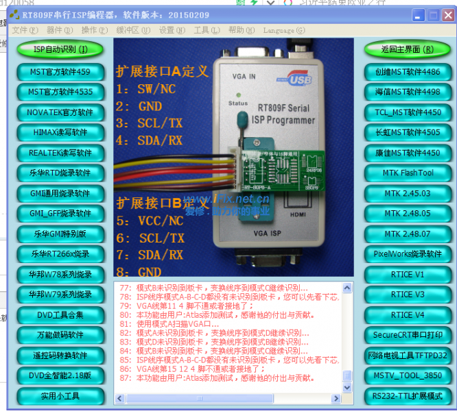

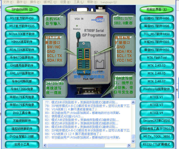

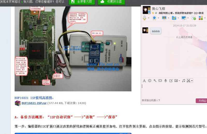

RT809功能介绍里边支持中九刷机的 可是不会用 是不是我的通用标准接口功能损坏了 买来就没好使过 通用功能也就是用到 地 时钟 数据 这三根线 然后连接编程器的啊 QQ图片20150513211856.jpg QQ图片20150513211919.jpg QQ图片20150513211712.jpeg QQ图片20150513211749.jpeg
