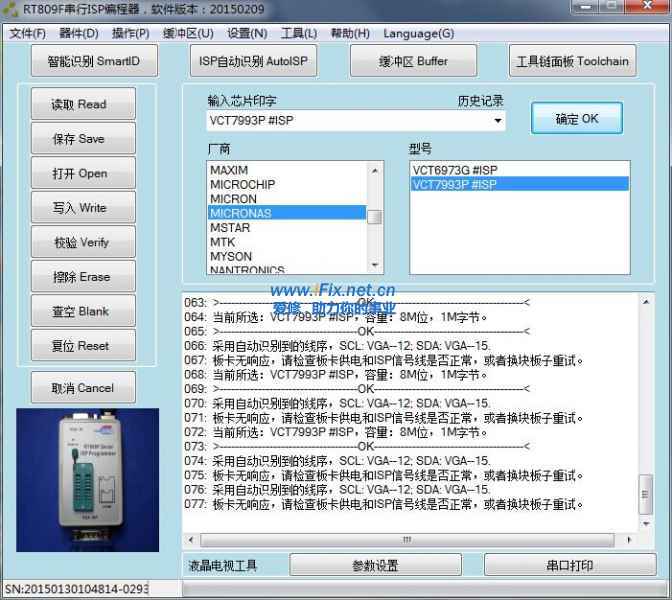

芯片是VCT7993P  板子从新上电还是一样无法读取,我这有3块同样的板子都是一样。板子确定没问题。
发表于: 2015-5-11 13:24:59
发表于: 2015-5-11 13:25:39
这种板子一般有专用的ISP接口,不是从VGA读写。

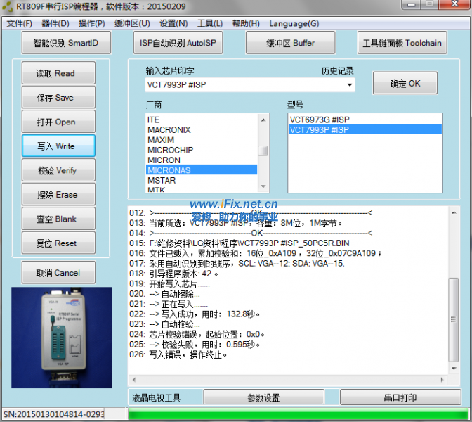

我看了您的教程,现在可以读出来了,写入又出现问题了,写入完成后显示校验失败,是怎么回事?

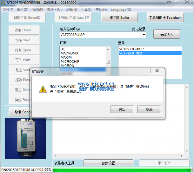

然后在读取这个板子时显示缓冲区数据不能用。
 楼主| 发表于: 2015-5-11 14:03:49
 楼主| 发表于: 2015-5-11 14:06:47

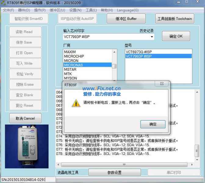

上一张图片传错了,显示是这个情况。

现在写入后就是这个现象,板子原来是能开机,配屏参数不对,现在都不能开机了。
 楼主| 发表于: 2015-5-11 14:22:04
论坛里有一个朋友说:装上 2014 版本的驱动程序,电脑重装系统,再次写入后就成功了。
发表于: 2015-5-11 14:24:53
你用150510版本的试下。
