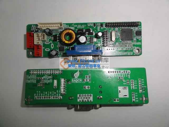

软件版本
:20150510
  片: HX6820-A
  器
: PM25LD020
  号
: SQM_007

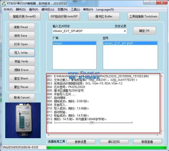

A、备份方法概要:ISP自动识别——>读取——>保存

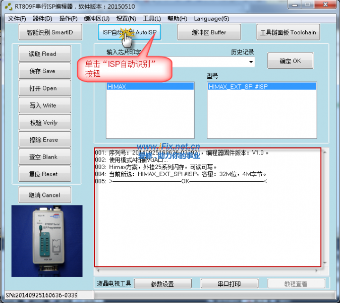

第一步:在软件主页面,单击“ISP自动识别”按钮

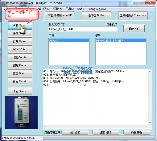

第二步:在软件主页面,单击“读取”按钮。

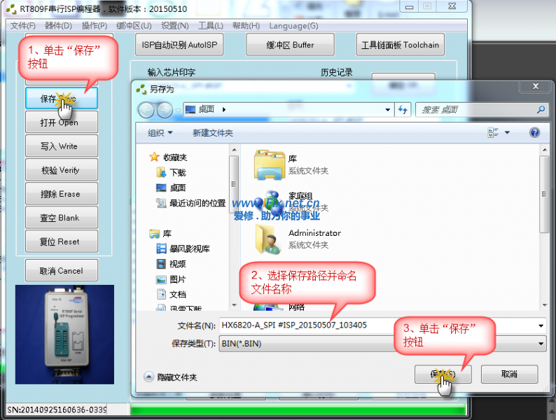

第四步:在读取完成以后,点击“保存”按钮,保存文件。填写文件名称时,文件名尽可能详细,包含厂商、板号、屏型号、主芯片型号、存储器型号,以便今后使用。
B烧录方法概要:ISP自动识别——>打开文件——>写入

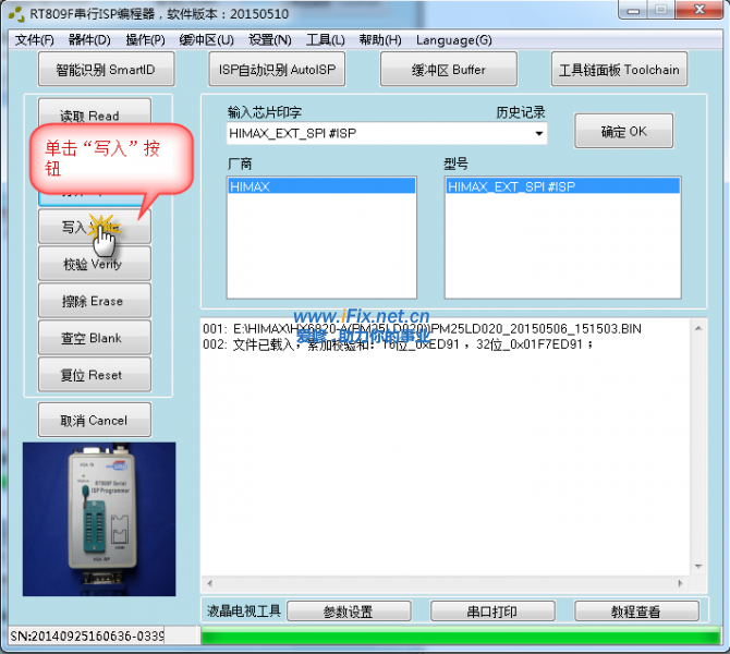

第一步:同上

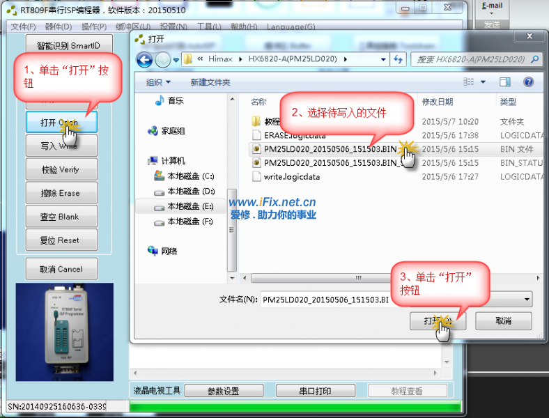

第二步:在软件主页面,单击“打开”按钮,选择要写入的文件

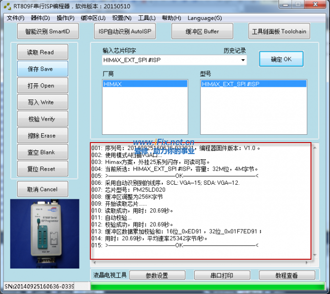

第三步:在软件主页面,单击“写入”按钮,显示如图字样,写入完成

发表于: 2015-5-7 12:02:05
为什么开始要手动设置VGA线序,不是自动识别的吗??能自动识别为什么还要手动设置?都搞糊涂了
发表于: 2015-5-7 12:28:29
请问版主,为什么你发的图文教程,都要手动设置“VGA线序”,809f软件不是自动识别的吗?  是不是因为此种主芯片比较难读写,是你们最近公关的,不能自动识别线序,要手动选择。对于全国大多数809f 的使用者,在拿到一块主板,都是不知道线序的,我们怎么知道是哪一种线序,难道还要查相关的维修手册。
如果这样的话,809f的优势不是很大了,那些山寨的编程器就是要手动设置或者手动按机器上面的“线序选择”,才能读写。  809F只不过是将硬件的“‘线序选择”改成了软件设置而以???    能不能延续809F宣传的智能性,自动 识别,一键读写?
 楼主| 发表于: 2015-5-7 14:07:06
教程写的有问题,已经改正,欢迎随时提出质疑。
 楼主| 发表于: 2015-5-7 14:07:44
小罗--强辉电子 发表于 2015-5-7 12:28
请问版主,为什么你发的图文教程,都要手动设置“VGA线序”,809f软件不是自动识别的吗?  是不是因为此种主 ...
发表于: 2015-5-7 14:10:19
嗯嗯,互相学习,互相探讨
发表于: 2015-5-7 14:23:10
互相学习,共同进步
发表于: 2015-5-7 15:49:44
楼主· 你前几天发的8223 8222 8227系列教程 必须要手动设置线序和手动设置芯片吗 能不能和现在这个教程一样 自动识别线序和芯片
 楼主| 发表于: 2015-5-7 16:21:42
华泰 发表于 2015-5-7 15:49
楼主· 你前几天发的8223 8222 8227系列教程 必须要手动设置线序和手动设置芯片吗 能不能和现在这个教程一样 ...
由于通信方式的不同,目前还没办法做到,看后期能不能优化吧。
