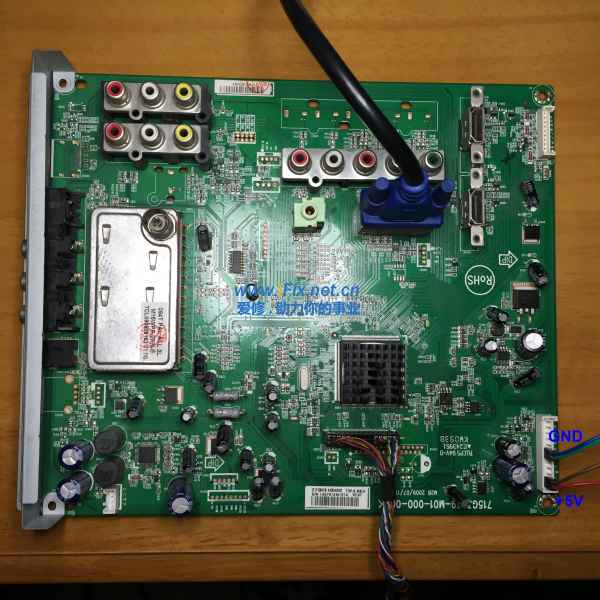

  程  器:RT809F
软件版本:
20150510
  芯  片:HX6202-A
  储  器:MX25L4005
   号:
715G3639-M01-000-004K

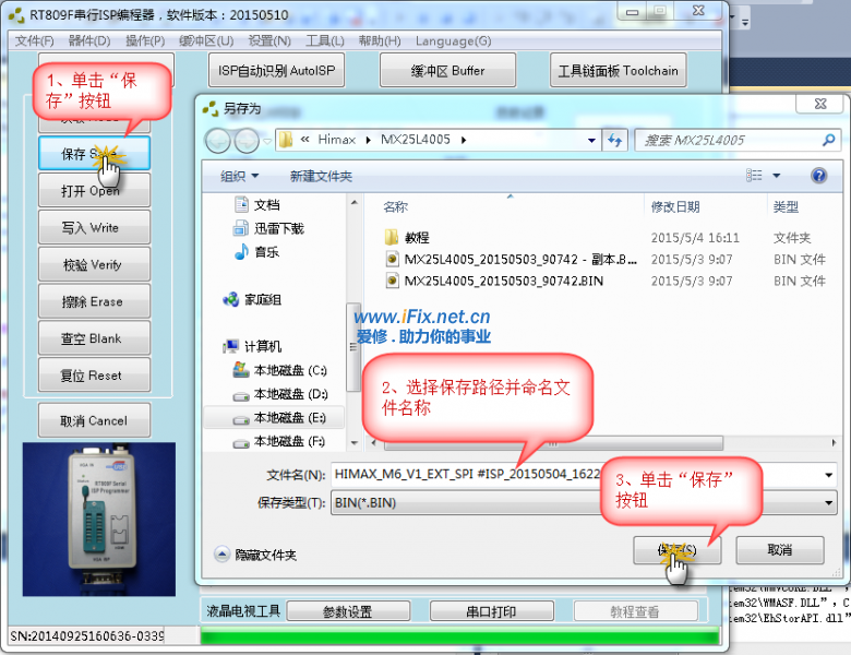

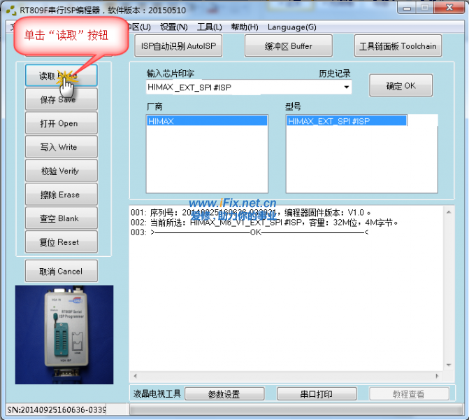

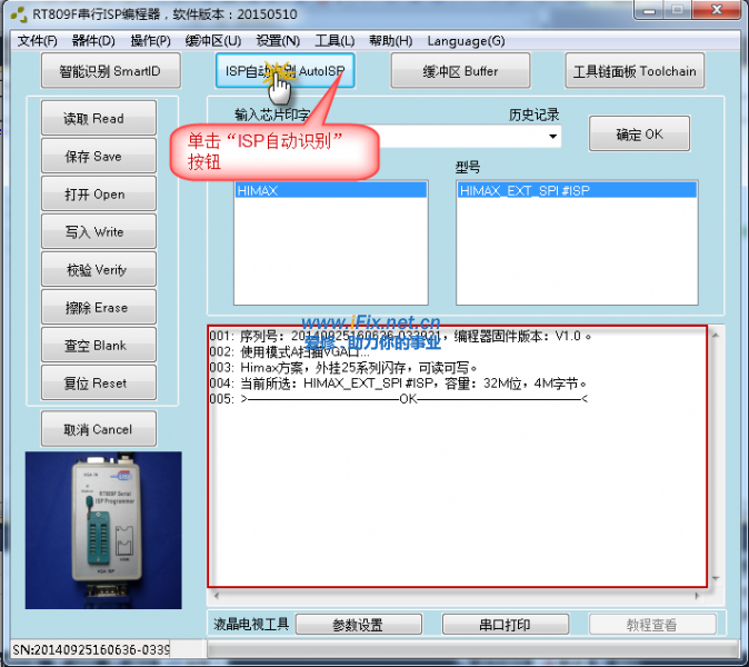

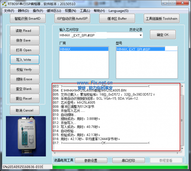

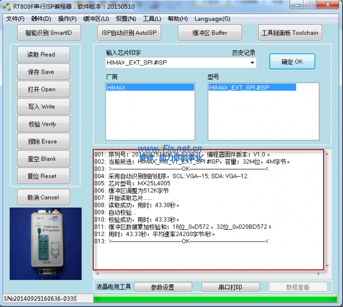

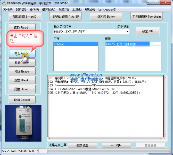

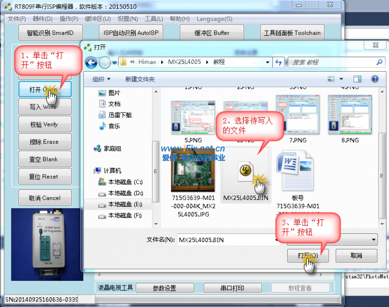

A、备份方法概要:ISP自动识别——>读取——>保存
第一步:在软件主页面,单击“ISP自动识别”按钮
第二步:在软件主页面,单击“读取”按钮。
第三步:在读取完成以后,点击“保存”按钮,保存文件。填写文件名称时,文件名尽可能详细,包含厂商、板号、屏型号、主芯片型号、存储器型号,以便今后使用。
B烧录方法概要:ISP自动识别——>打开文件——>写入
第一步:同上
第二步:在软件主页面,单击“打开”按钮,选择要写入的文件。
第三步:在软件主页面,单击“写入”按钮,显示如图字样,写入完成。

为什么是手动设置VGA线序,不是809F软件自动识别的吗?    季春老师发的教程,很少要手动设置VGA线序的,  你这样子事先设置了VGA线序,那点“”读取“”,界面显示:“采用自动识别到的VGA线序”  不都成假的了吗???   你都事先设置好了VGA线序,怎么还能叫“采用自动识别到的VGA线序呢”??
 楼主| 发表于: 2015-5-7 14:17:47
小罗--强辉电子 发表于 2015-5-7 12:41
为什么是手动设置VGA线序,不是809F软件自动识别的吗?    季春老师发的教程,很少要手动设置VGA线序的,   ...
教程写的有问题,已更正。只要能ISP自动识别的,都不用设置线序。
