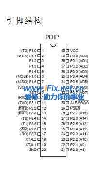

AT89系列单片机,目前809f软件以经支持这些型号的读写,但只支持AT89S##带在线ISP功能的芯片,AT89C ##不带在线下载程序的芯片不支持,虽然软件支持这个芯片的读写,但没有具体到这个芯片的教程,具体请参阅 http://ifix.net.cn/forum.php?mod ... amp;extra=#pid44680

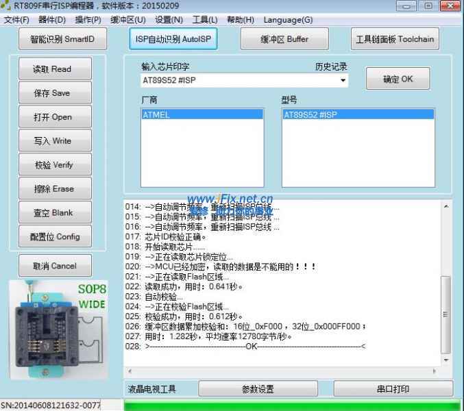

使用809F+简易转接板的白色接口(锁紧座摆放位置同25系列)
1、SCK               相当于25芯片的6脚
2、MOSI             相当于25芯片的5脚
3、RESET            相当于25芯片的1脚
4、MISO             相当于25芯片的2脚
5、GND              相当于25芯片的4脚
将这5个脚分别与你的AT89S52单片机的对应脚相连,并给单片机供上+5V电压,就可以读写了。

谢射各位老师的提示,按照教程做了一次实验,己如愿读取,但数据已加密,能否可以解密吗?请提示,应如何解密。
你要是付得起费用的话,可以找专业的解密!  发表于 2015-5-2 12:37
发表于: 2015-5-2 12:23:45
没能价值了,如果能那么容易搞定的,那单片机加密还有什么意思呢?    现在的厂商做单片机的,是越安全越有市场,程序那么容易被人破译的单片机公司,在市场上是站不住脚的。
