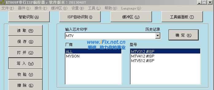

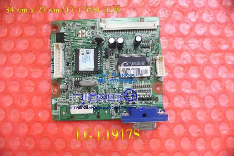

LG1917S   板号:6870T971A64
芯片:  MTV3120GMV64  +  TSU16AL-LF  +  FM24C08A

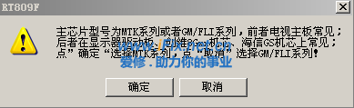

选自动识别,出上图

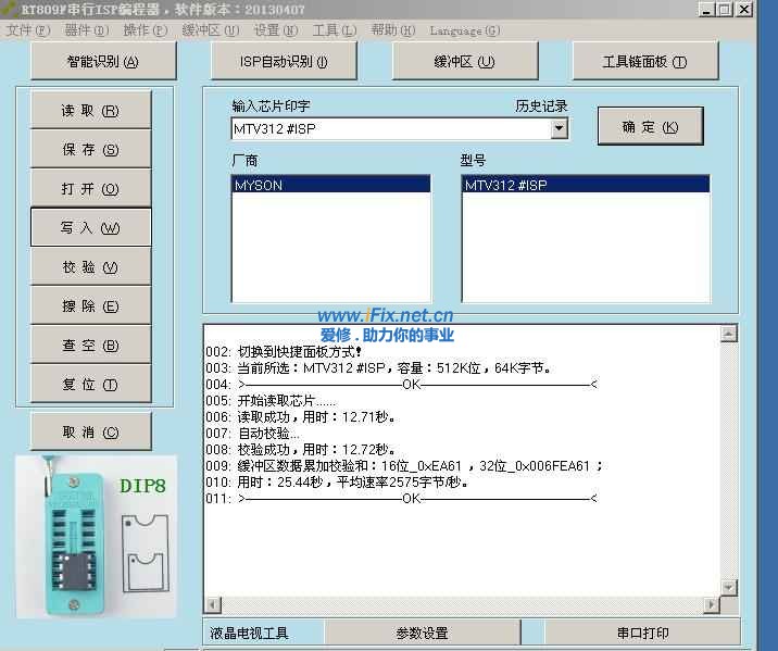

经老大指点,在程序栏输入  MTV312  再点“确定”程序自动补全 ,,
再点“读取”就可以备份,写入。如下图

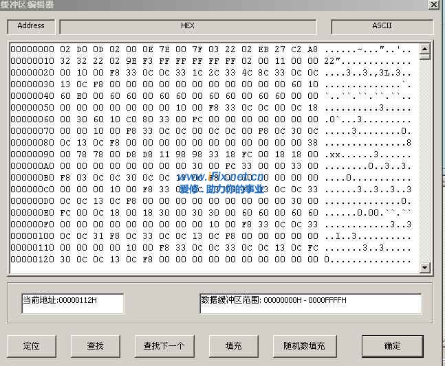

还支持  MTV312  MTV412  MTV512   下图
建议老大在提示里写上 显示驱动板MTVxxx须手动输入
老大的编程器太给力了!!!  分享我的经验
