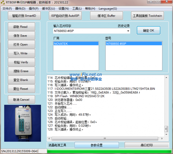

大家看看怎么回事。
发表于: 2015-4-10 17:30:42
三星的sa300系列的显示器。

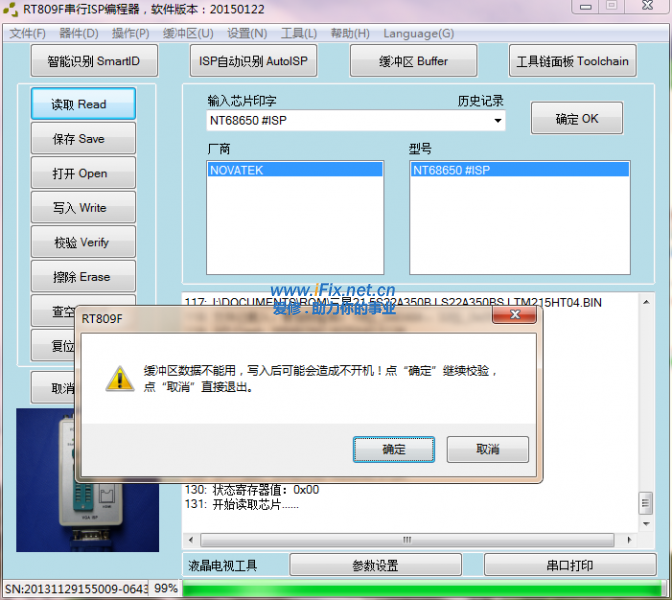

809F软件不是以提示你了吗?  “缓冲区数据不可用,写入后会造成不开机”。  你可以打开缓冲区看一下里面的数据,是不是全部为FF 或者全部为00    。也就是说,编程器没有读到存储器里面的内容,再就是存储器里面是空的。是一台坏的机器 ,    你可以找另外一台机器读一下,以验证你电脑及编程器的好坏。如果换一块板读取的是有用的数据。那就证明你电脑和编程器是好的,   原因是你的三星的机器是坏的。
