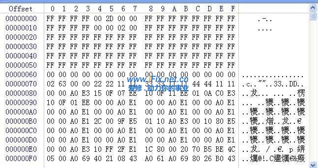

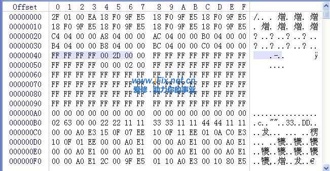

 楼主| 发表于: 2013-4-12 20:27:38
一语惊醒梦中人!!!!!!
在主板上找接口,可以连接了,
读取的速度相当慢!!!读完估计要3个小时!
在线读与离线读的数据前面不一样,
离线读取的数据比在线读取的数据多了4行!
发表于: 2013-4-12 21:59:45
佩服楼主的耐性。数据以离线读取的为准。
