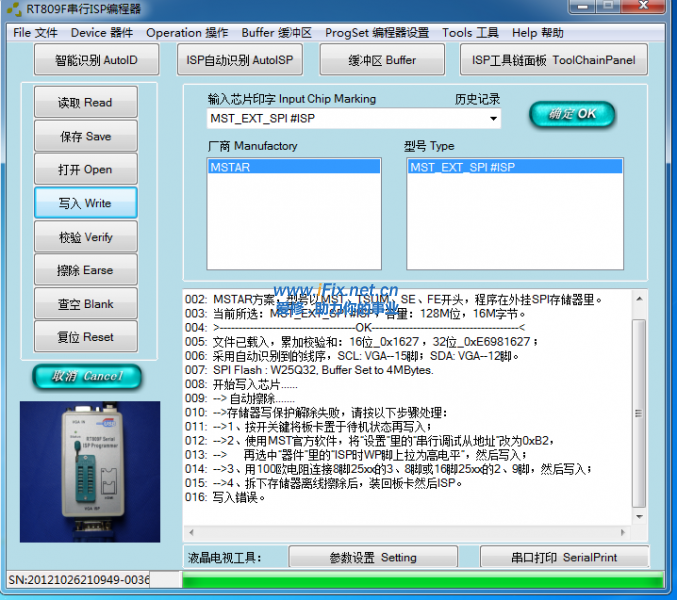

季老师?我今用RT809F自主软件读写数据时,发现能正常读出数据,可是在写入数据时提示写入出错,后来我用一只1K电阻从3.3伏接到8脚25芯片的3脚后才能正常写入?不知各位大师们有没有遇到过?
这是还没有接电阻的前
这是还没有接电阻的前

芯片3脚低电平写保护。这是个公开的秘密。解决办法就是强行拉高存储器3脚电平。你做的是正确的。
