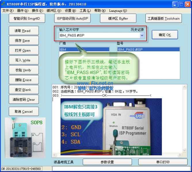

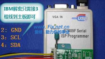

图中的SDA、SCL、GND三根线要飞到编程器的I2C扩展口上,大部分机型不需要全部拆开,只需要拆内存、键盘即可飞线,飞线位置参考:
http://www.ifix.net.cn/thread-2058-1-1.html
http://www.ifix.net.cn/thread-1797-1-1.html
wire.jpg 注意,简易转接座靠上对齐放到锁紧座上并压紧,白色座子的2、3、4脚分别为GND/SCL/SDA

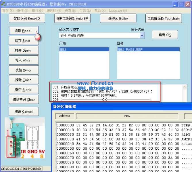

连接好以后,笔记本主板开机(记得先拆掉内存),然后打开RT809F软件,输入IBM_PASS #ISP :

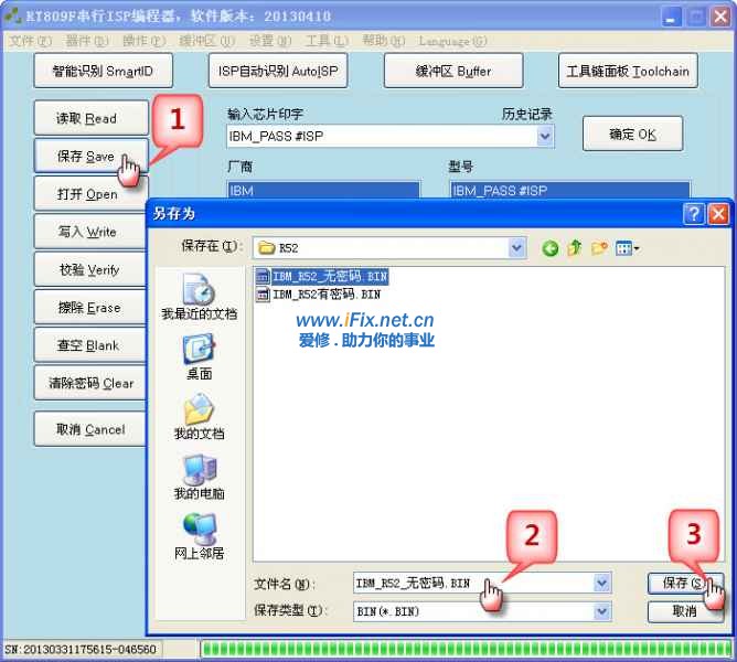

二:读取密码芯片的方法

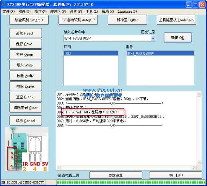

RT809F_130708版本之后的软件,可以自动计算超级用户密码并显示出来:

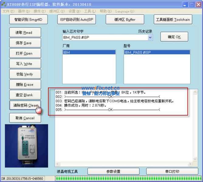

三:清除超级用户密码的方法
四:写入密码芯片的方法

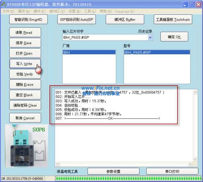

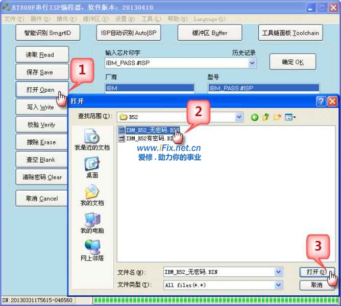

如果密码清除不了或码片数据不正确,也可以用未设密码的同型号机型的码片数据直接写入,8脚密码芯片的也可以拆下来读写。
