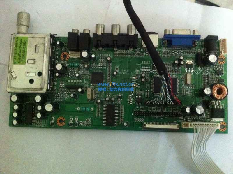

乐华bpt361G 四合一驱动板连接友达M201EW01 V4 液晶屏出现的问题
如图

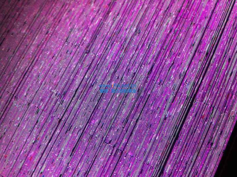

能满屏显示,但是就是花屏切换视频VGA 电视也是先黑然后从边
际向屏中心 树状条纹
这个是乐华的bpt361G D 四合一驱动板,点亮过10.4的屏,
换到友达M201EW01 V4这个上面却不行

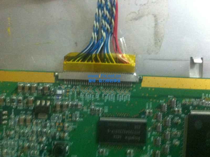

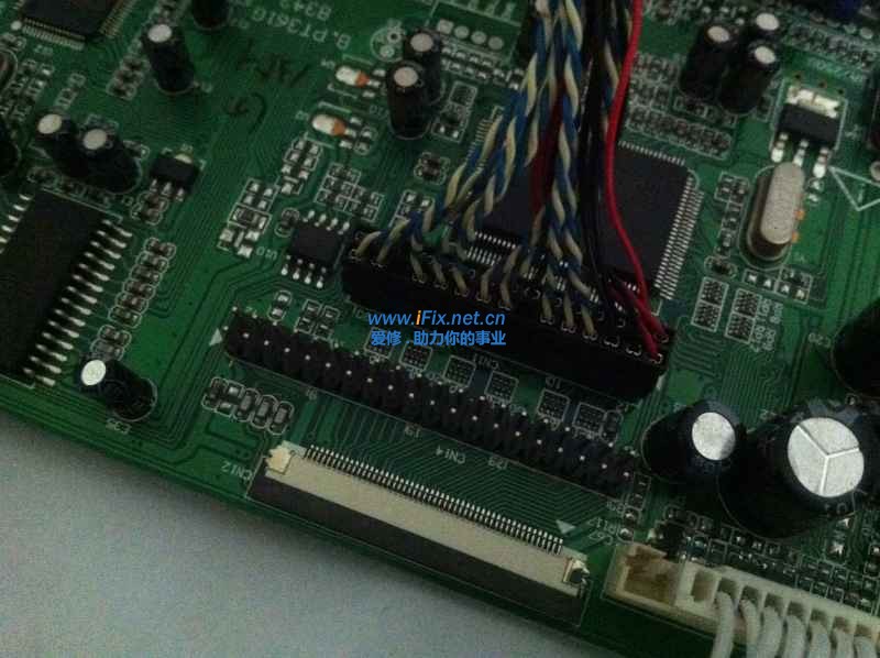

接线应该没错吧
逻辑板上的32PIN 转30pin 的线束
友达M201EW01 V4的型号
屏幕能点亮,但是 全是花屏 整个液晶能充满显示,切换视频/电视/VGA/模式则是黑屏底部竖纹,
切换过程也能看到屏幕有亮变暗变化

那我的问题来了,高人请指点,
1 乐华pt361G 8342的驱动板是不是要更新驱动程序,如果是的话ttl接口焊接完毕后,用usb 转ttl 线可以刷机器吧?
(这个板子是09年我改装闲置笔记本时候驱动10.4寸液晶屏买的,很完美工作显示,只乃液晶屏过于老化,是我的第一
台IBM笔记本比上用的,好像比585高一级的那个本子)
2屏幕能点亮,但是花屏,是不是说明驱动板连接没有问题,只是驱动要更新?
3这个花屏的症状是不是驱动不对导致的,谁有完美匹配这个友达M201EW01 V4 20.5的液晶屏驱动的,求提供?
