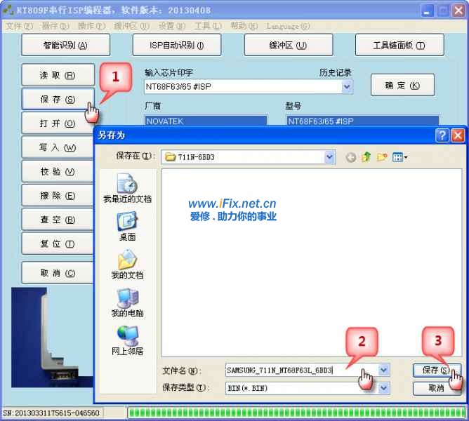

编程器:RT809F,软件版本:RT809F简体中文版-130408
板号:三星
711NMCU型号
NT68F63L

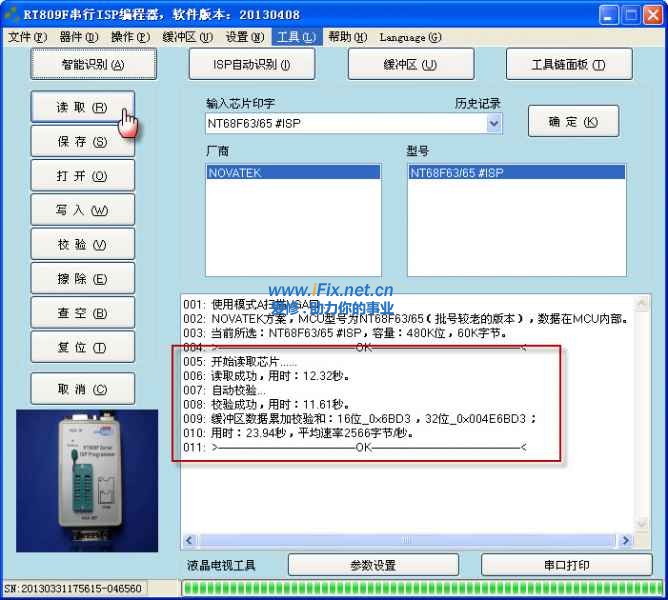

第二步:点击“读取”,809F软件会读取并自动校验一次:

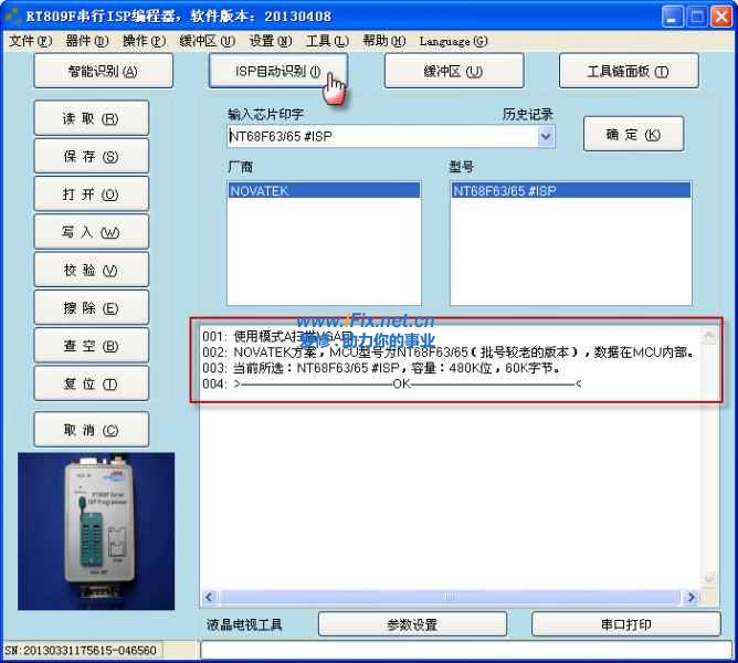

B、烧录方法概要:“ISP自动识别” ——>"打开"待烧录程序文件 ——>"写入"

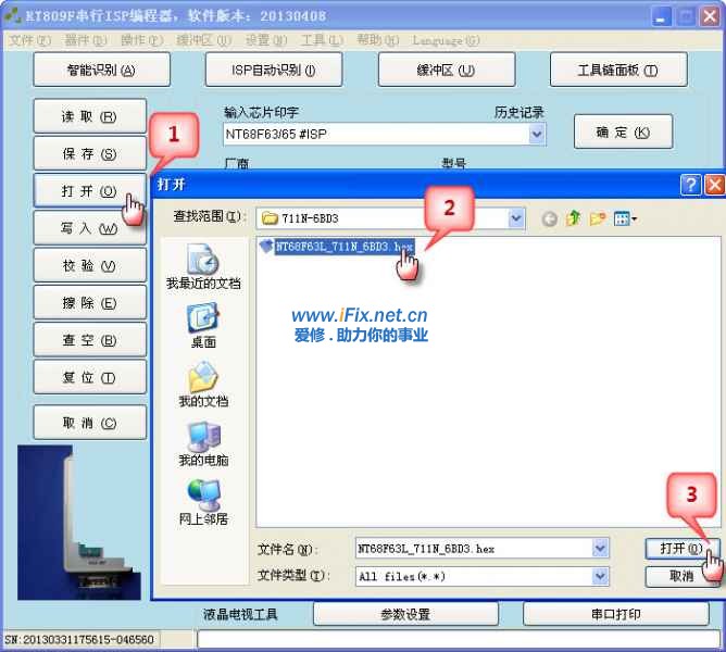

第二步:选择待烧录的程序文件:

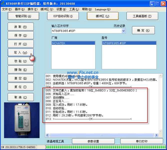

如果提示“校验错误”,通常是MCU自身问题,请更换一颗NT68F63L,再烧录即可解决。
注意:淘宝有些翻新的芯片,本身就有问题,请慎重选购。
