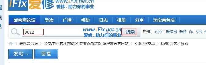

发表于: 2015-2-2 21:19:58
教程區有專門針對這顆芯片讀寫的圖文,咋不會去學習呢?

光盘里没有找到,现在正在网站查找呢。
