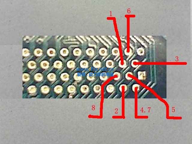

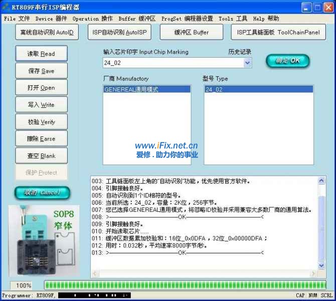

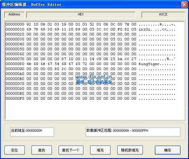

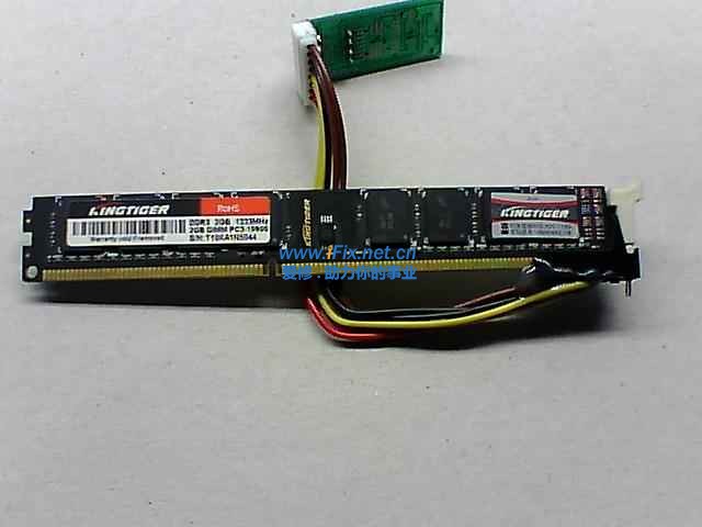

809F也可以读写内存BIOS的!,下图DDR3读写

发表于: 2013-4-24 23:38:39
第一张图的脚位是哪里的

发表于: 2013-5-20 19:37:04
和 刷笔记本屏的EDID差不多吧 自己做根线通到24CO2去是吧
发表于: 2013-5-21 21:49:07
用DDR3的插座方便多了
