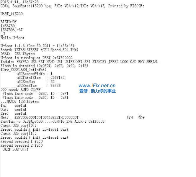

大家看看这打个打印信息

是主程序有问题么

分析这个打印信息,会不会是主芯片和外围芯片的通讯有问题呀?

检测USB0端口 出错,不能初始化 ,低电平部分--------就是检测USB没有通过  同样USB端口1没有过 总计没有过

我看,内存,CPU,FLASH,都能检测出来。程序运行不完整,。。。。。。刷主程序看看

刷主程序试试。。。。。。。

这个显示的是串口关闭没有打开吧!

你分析的靠谱也可以说是总线关闭
