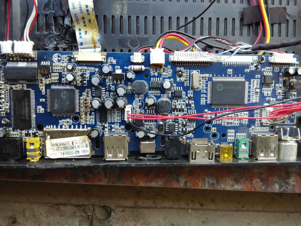

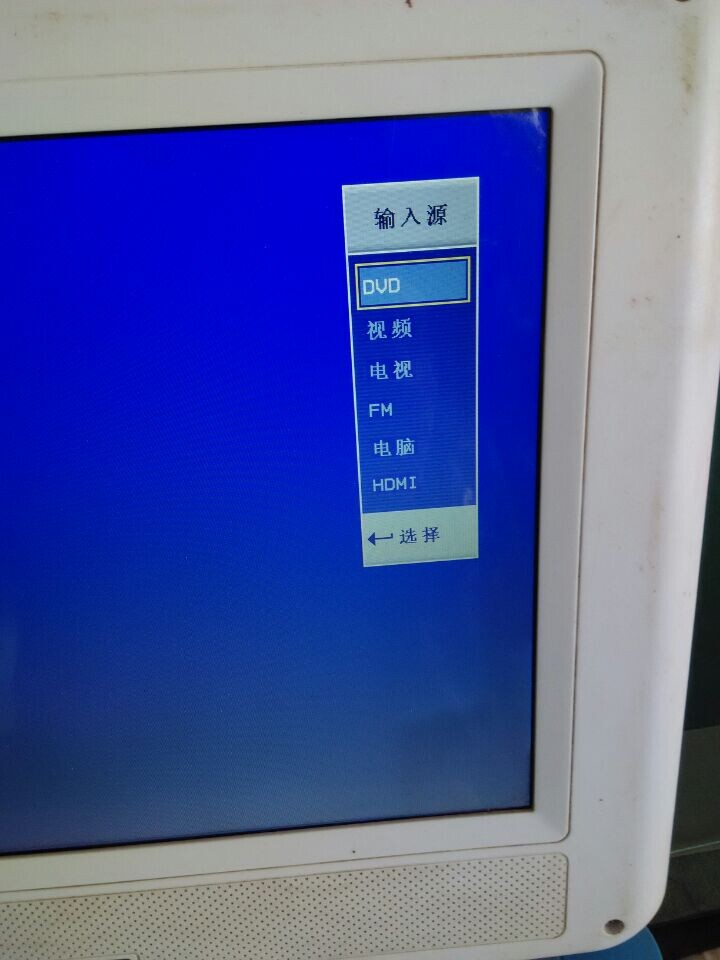

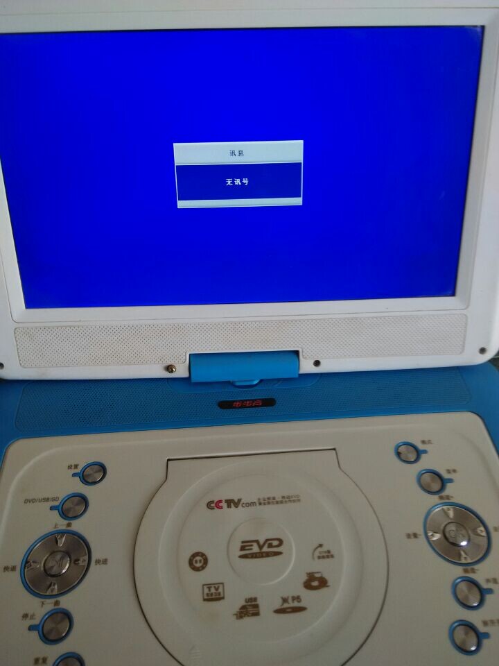

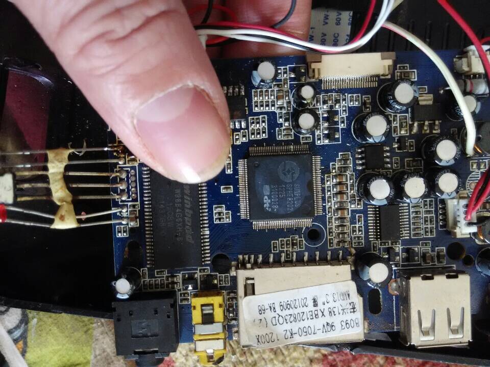

各位师傅:一台步步高移动EVD,屏驱动用SPV7050R+解码SPHE8202V。开机红灯亮(绿灯不亮),按下屏幕开机键,屏幕有显示无讯号,按键能起作用,能调菜单,按下DVD开关键,光头不亮、驱动马达不转。开机测12V5V3.3V1.7V正常,换了光头、排线、解码SPHE8202V、马达驱动5858A。手摸8202有温度(不烫),8202右上角的二个三极管烫手(拆下测是好的)请问是什么原因,如何检修?
发表于: 2015-1-2 14:37:27
DVD数据坏了,更换才行
 楼主| 发表于: 2015-1-2 15:20:55
谢谢,我没有数据,也找不到
