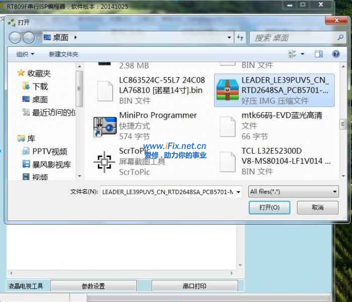

今天接修一台客户送修的统帅LE39PUV1,故障为蓝灯一闪一闪,屏幕不亮    主 板芯片为:RTD2648.      怀疑是程序问题,从爱修网上下载了一个IMG文件,将其拖入809F软件,写入后,整机没有反应,   于是将原机数据写回去(灯一闪一闪的)。   请问各位同行,IMG文件能用809F写入吗?   还是下载的文件是坏的。

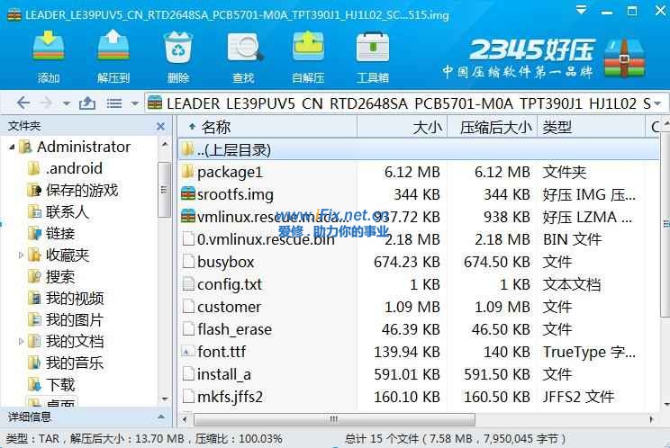

IMG是U盘升级文件 不包含引导。

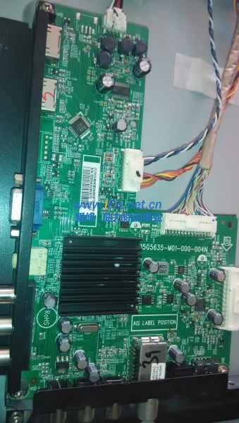

此机不是智能电视,只是普通的LED电视而以,整个主板上也只有一个存储器W25Q64    整机接口有:一路高清   一路VGA   一路色差,  一路AV     一路RF    一路USB        不包含智能电视的主程序+引导。

本主板是普通的,不是智能的主板,上面有只有一个25Q64闪存,没有NAND闪存,主板上没有串口升级的专用口,接上VGA短线,不能 ISP识别,本站下载的是IMG格式的程序文件,想把25Q64拆一来写,不知道809F能支持IMG的文件的写入吗???
  大家有没有此机型的BIN程序文件,有的话,麻烦提供一个,不胜感激。  统帅-LE39PUV1    RTD2648+25Q64,板号715G5635-M01-000-004N
