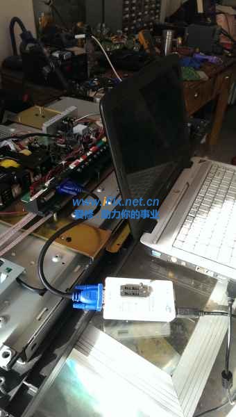

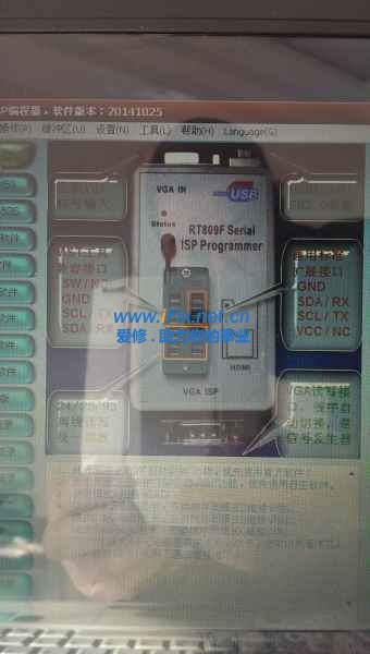

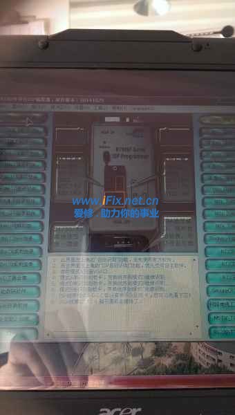

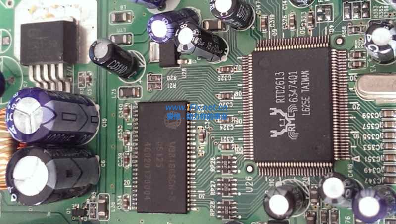

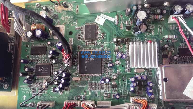

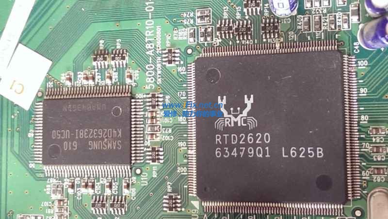

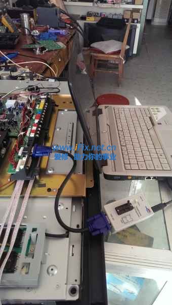

创维32lcaiw电视机,板号:5800-A8tr10-01-L  芯片:rtd260   rtd2613  24C64 等等。
使用rt809软件提示:不能识别板卡,数据没有连接好或短路。
故障现象是经过联接809后电视机不会二次开机,红灯亮,在没有联接809之前电视可以开机,可以收看。只是菜单数据错乱。比如,交流开机后信号源是TV状态,音 量是0.
自己是新手,对使用809上有些障碍,也看了网站上的相关教程贴子。反复也没有弄明白。在这里我希望得到各位老师的指点,把电视机修好。如果有老师在线有时间帮我远程一下。首先感谢老师的热心回复!!

你没有进行写操作,所以与编程器无关。。。。。。。。。

你报上来的芯片型号,除了24C64里面有程序,其他都不带程序,最关键的MCU型号你怎么不报上来???
你所描述的故障,最先应该排查的是用户数据存储器24C64,拆了它离线写入正确的数据,如果手头没有数据,也可以先换个空片上去试下;
而这个机芯的程序保存在W79E632里面,串口升级方式,通过VGA口是识别不到,但是可以按照厂商升级教程在线写入的。不过前提是,电视能够开机并按键开启ISP才能在线升级,如果不开机,只能拆下W79E632,找个通用编程器来写入了。
再次声明,ISP自动识别不可能导致这个板卡的MCU丢程序。

8TR1机芯,MCU型号W79E632,烧录方法参考:http://www.ifix.net.cn/thread-1913-1-1.html
