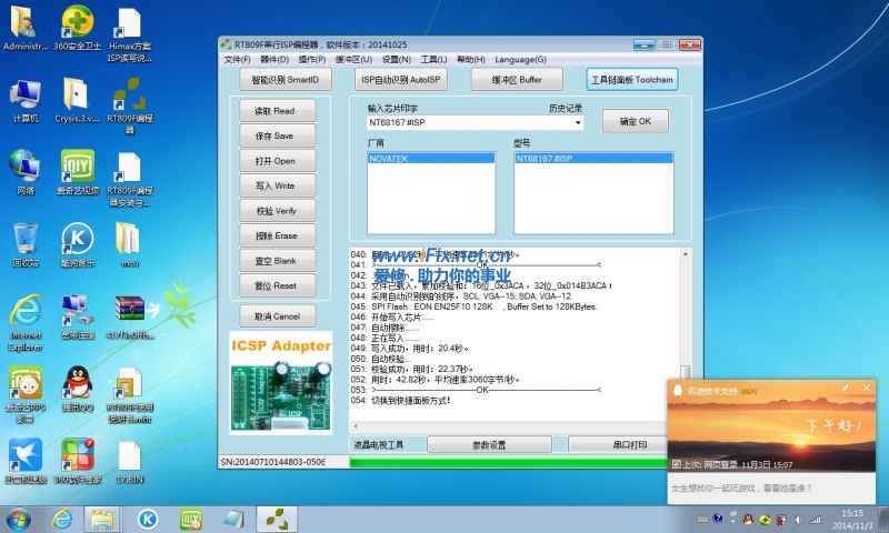

如题  ……见下图,能正常刷写  显示OK    复位后程序就丢 了,是我哪里操作不对吗?
还是说要用到乐华的读写头?
请指点……

乐华91B/93A程序版本不对,会导致这种问题,板子和程序版本一定要对应,809F光盘和论坛有不同生产日期的91B/93A程序。

 楼主| 发表于: 2014-11-6 15:27:47
admin 发表于 2014-11-4 17:26
乐华91B/93A程序版本不对,会导致这种问题,板子和程序版本一定要对应,809F光盘和论坛有不同生产日期的91B ...
确实如此,多谢管理,已经搞定了……感谢
