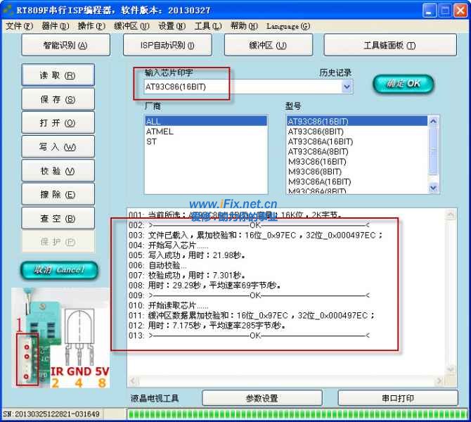

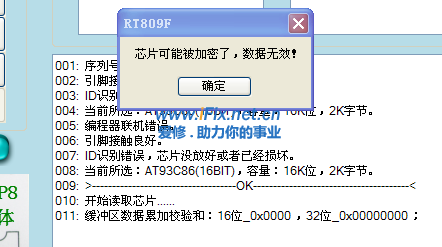

[已解决] - 809F不能读写93C86吗?
发表于: 2013-3-31 15:44:42
如题,在读写93C86时CSI 93C86S
直接输入时:
但没有加密呀??!~!~求高手指点~~~~~~~~···

发表于: 2013-3-31 18:20:20
我这里读写93C86都是可以的,你换个芯片试下看看,如果你还是读写不了,请将芯片和编程器一起发过来给我测试。
 楼主| 发表于: 2013-3-31 21:15:55
我试了几个了都一样。我发回去看看
 楼主| 发表于: 2013-4-5 17:10:18
刚收到,已经可以用了,谢谢!

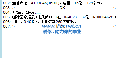

发表于: 2013-4-6 23:24:56
请问这是什么原因?难道还需要其他的调试吗?我这有个93c46也出现跟楼主相识的情况,季老师,是什么原因?
发表于: 2013-4-7 22:28:27
93C系列的存储器离线读写必须手动选择型号,不能自动识别的。而25、24系列的一般可以自动识别。
