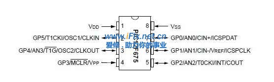

我发现这个帖子师傅说他读写成功了12F675不知是否真实
http://www.ifix.net.cn/forum.php?mod=viewthread&tid=6696&highlight=ICSP

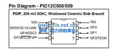

自己有几片闲置的12C508
从上图看那位师傅用的12F675与我用的12C508各脚功能很接近,请老大把把关我是否能用咱们的编程器烧写12C508呐
我想用PIC12C508制作冰箱温控器和洗衣机定时器,我想用这个编程器把我自己的C语言编译出的机器码写入12C508这个单片机可以吗。

抱歉,809F只为维修行业添加芯片支持,不针对DIY玩家,没时间。
想玩PIC单片机,可以自己购买PIC KIT3 或者K150下载器。
PIC12F675确实可以使用809F读写,因为这个型号在TCL电视主板上用作待机MCU。
