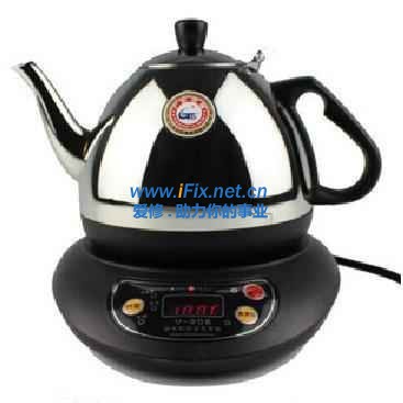

前两天碰到一个金灶V-908微电脑电水壶, T1x6PbFtBcXXXXXXXX_!!0-item_pic.jpg_400x400.jpg ,刚开始故障现象是,能通电,加热功能模式能选择,但是,给水壶下部的电热丝没有220V电,经检查,发现是控制继电器的一个8050三极管损坏,换后,可以正常加热了,但是这个继电器不受单片机控制了,只有插头插上,继电器就吸合,水壶就直接加热了,现在的问题是, T1skmPXf0yXXaeVeET_011449.jpg_400x400.jpg 这个单片机是能买到,只是不带程序的,请问大家有知道会弄这个程序的吗?

找个一样的正常的壶,把里面的数据拷出来在写到新买的片子里,要求是人家没有加密。不然你只有两个选择1)如果你是年轻人从头学编程语言汇编成机器码写进新单片机里,2)如果你是中年人,因为你上有老下有小,没有大把的学习时间,就放弃这单生意吧。

非常感谢你的回复
因为那块单片机的详细资料没找到,正打算改掉,用常见的80c51代替,再写代码

你换的管子不是坏的就是连焊了 不会是单片机的问题

哦,有这种可能的,现在的管子质量差
