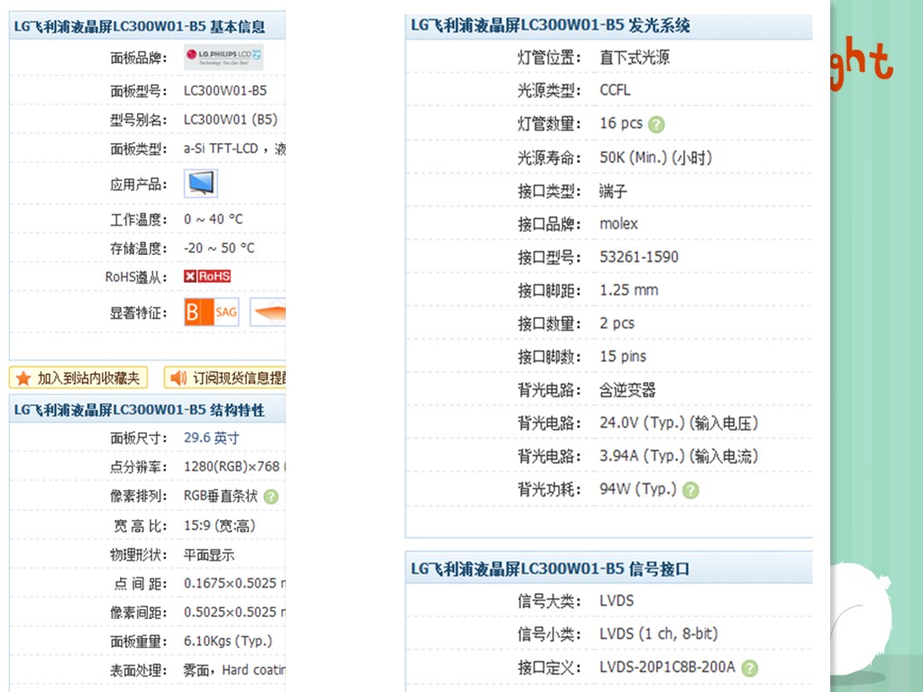

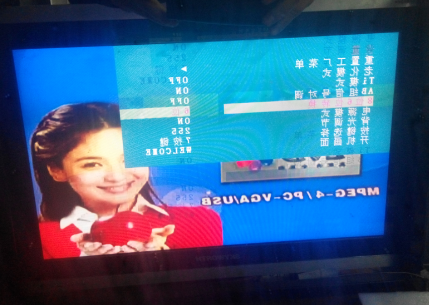

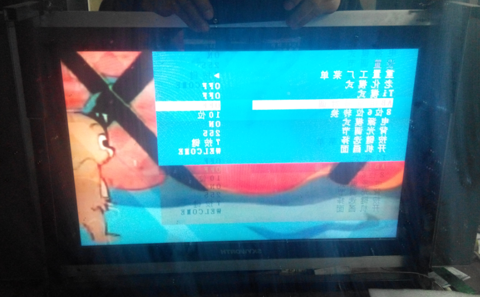

我百度出的屏资料   (首先说明一下屏绝对是好的,我用原机板套过了)                                 用的是红星29的通用板,资料显示是单8位,但是我写好程序上机是这个样子                                                                  然而我把数据改为6位的图像彩色正常了                                                                                    我把Ti模式关闭,把数据调到10位图像彩色也是正常的                                                大家看虽然图像正常但是有重影,系统菜单和图像都有,是上下的重影。我把排线线序调换了N种组合也不行,我现在已经愁的不行不行的了。望同行指点一二

这个需要进总线调的.里面有1到20可调,不妨试下
发表于: 2014-10-19 21:08:33
你那个单8正常,单6不正常,需调试
