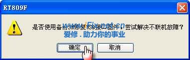

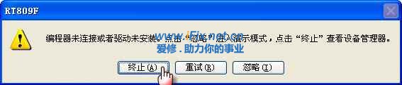

请务必使用809F配套的USB线,连接好电脑和编程器(不要通过USB HUB连接),打开软件,如果提示:
此时点击终止,会弹出“设备管理器”

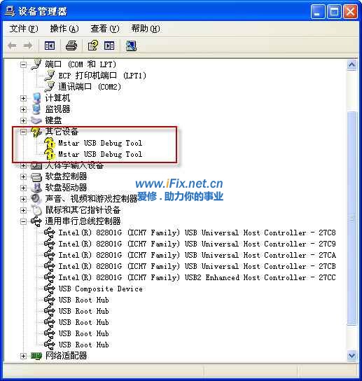

如果出现上图所示的未知设备,说明驱动没有安装好,请参考教程:http://ifix.net.cn/thread-11085-1-1.html

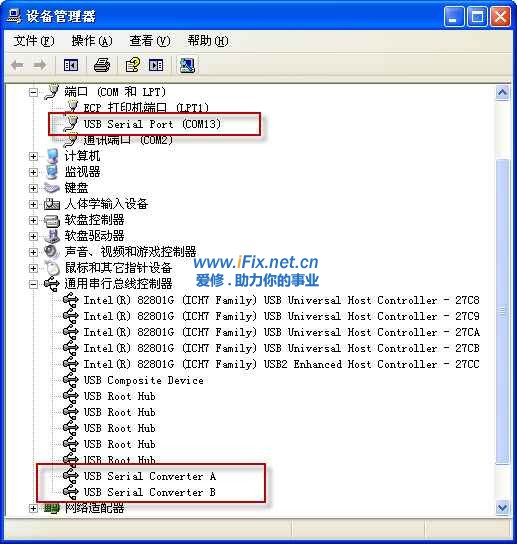

如果上图和下图所示设备都没有找到,请检查电脑USB口、USB线、编程器USB口硬件是否有问题。
如果出现上图所示设备,说明驱动安装没问题,如果还是不联机,建议换到其他干净系统的电脑上再测试一下,排除

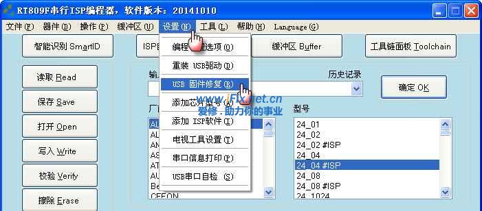

如果在其他电脑、干净系统下测试,故障依旧,接下来排查USB接口固件是否有问题:
点击“设置”菜单的“USB固件修复”:
点“确定”
如果修复成功,软件会提示:“USB接口固件修复成功,请拔下编程器USB线,再重新插上。”按照提示照做。
如果确实是USB接口固件造成的问题,这样就可以修复成功了。

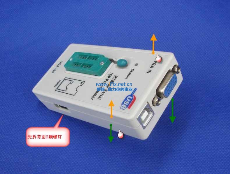

如果还是不联机,接下来就需要拆开809F检修(拆装编程器不影响保修)。
先拆下外壳背面的2颗螺钉,然后在编程器靠近USB口这侧,两只手分别捏住上壳和下壳,一拉就开(内部有2个卡扣,不要硬撬)。

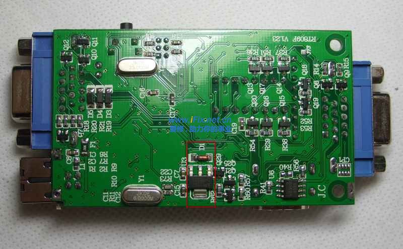

如下图所示,检查U3(1117-3.3)的输入和输出电压,输入在4.5V左右,输出3.3V,如果不对,先检查3.3V对地是否有短路现象,如果没有短路,直接更换U3即可。(图片中红色的D1是3.6V稳压管,13年6月以前的产品才有,如有损坏拆掉即可。之后的改进产品都没有这个稳压管)
如果3.3V对地短路,重点检查VGA ISP口背面的U6是否击穿、主芯片EPM240T100C5N是否损坏。U6是高压板常用的4606双场管,直接代换即可,而EPM240T100C5N内部带程序,自己无法更换,如果损坏请联系返修(群内联系QQ:834062494,此号已满,只能从群里发起临时对话)。
