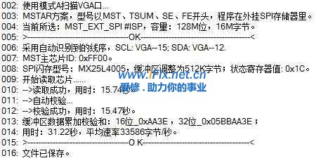

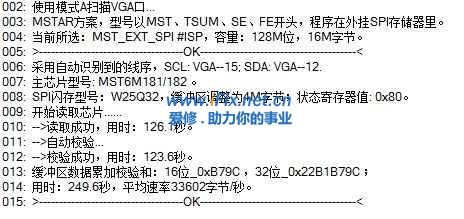

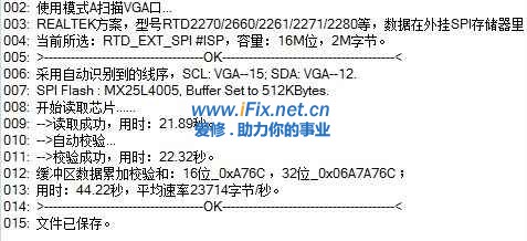

帮忙看看联机读的正确可用不
发表于: 2014-10-1 13:35:54
首先是可以正常使用的机器,读出来的检验通过的都是可以用的
