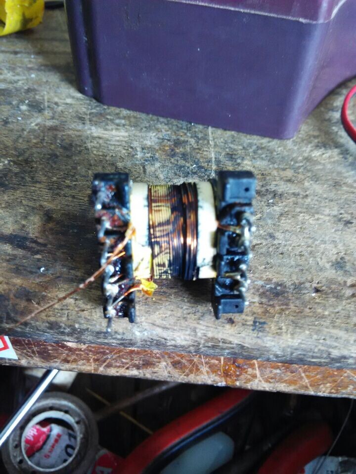

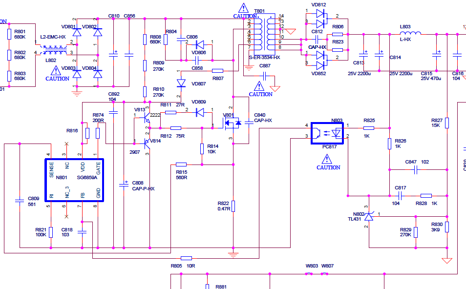

        一台海信TLM22V68X转修机,机主说前维修员修了一个多月修不好。拆机检查,发现电源板已被前维修员搞得一塌胡涂,测试屏幕和主板确认无异常后,报价,修电源板。这是电源和高压一体板,电源驱动用的是8脚芯片SG6859A找到相关电路图,按图纸小心恢复原电路并清洗干净。断开高压板供电,在12V负载接上12V/25W的小灯泡,开机,电源能启动,12V正常,以为修复。
但接上高压板后,电源从0----6V反复跳动,以为高压板短路,经查高压板无短路,确认是电源带负载能力差。先代换整流管和电容,无效。再代换光耦和KA431、100U/450V电容、场效应管等一样无效。地毯式检查电阻、电容,未发现有变值。测320V电压主正常,N801的供电脚2脚电压在10V----16V间摆动,象是无反馈电压,于是代换R807、VD807,结果不变,测量变压器反馈绕组,阻值为0.2欧,以为正常。
       到此,维修陷入困境,不知道从何下手了。

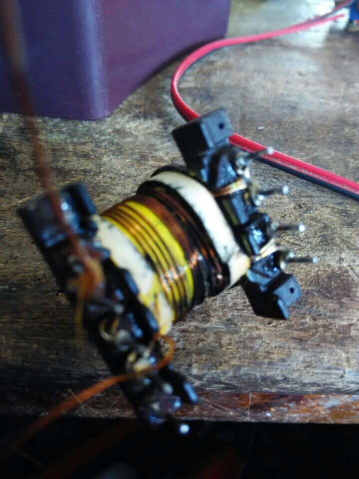

      万般无耐之后,把目光定在变压器上,决定拆开看看。拆开到第三层320V供电到场效应管D极的绕组,发现已变黑、烧断(但断点还是连在一起的),最后拆掉旧线,用新线重绕26圈后,装好,试机,修复。

磁芯一拆就坏呀,你是怎么拆开的,,
 楼主| 发表于: 2014-9-10 07:44:20
yangzi 发表于 2014-9-9 22:23
磁芯一拆就坏呀,你是怎么拆开的,,
先用吹风筒(或风枪)吹一会然后用小刀沿逢合处轻轻一切就能撬开了,很容易的.

不错的方法,我也通过绕开关变压器的方法修好了几台TCL,海信的机子。大家在碰到修电源板时,换了很多零件都无法修复时,请拆开开关变压器检查绕组,一般都可以找到变压器绕组发生问题,大多是漆包线匝间短路!造成的故障有电压时高时低,带载能力差!
