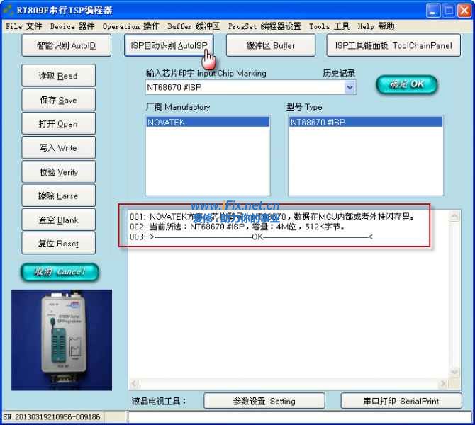

A、烧录方法概要:“ISP自动识别” ——>"打开"待烧录程序文件 ——>"写入"

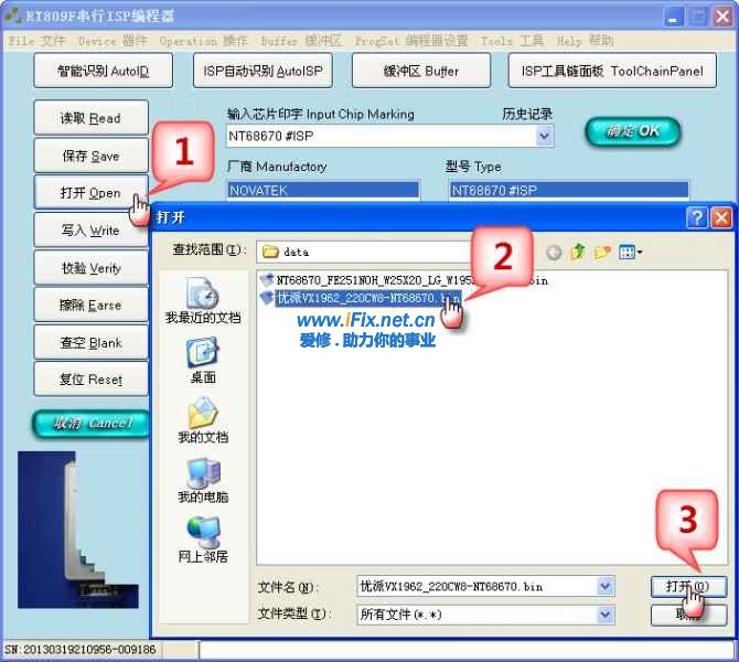

第二步:选择待烧录的程序文件:

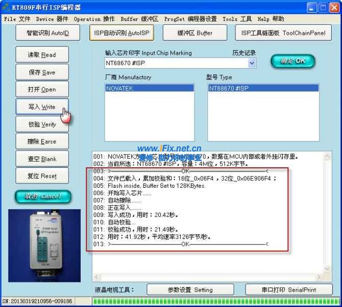

第三步:点击写入809F会自动擦除、写入、校验,您只需等待烧录完成即可:

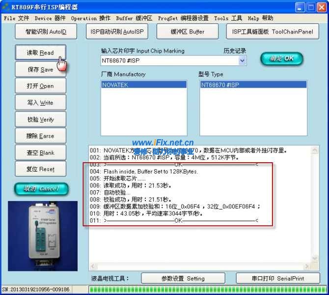

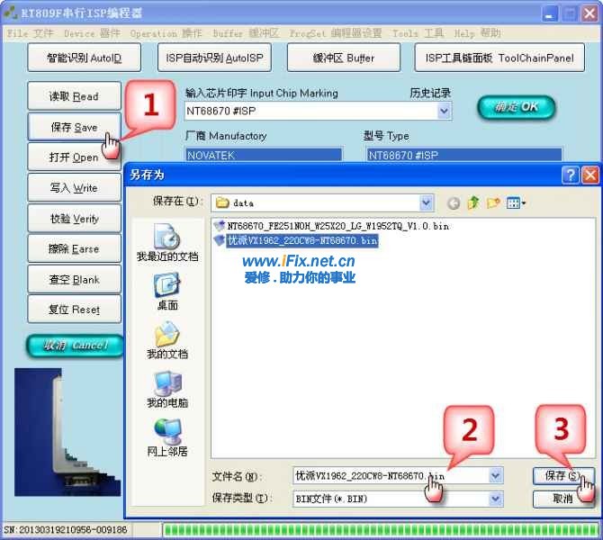

B、备份方法概要:“ISP自动识别” ——>"读取" ——>"保存"
图片同A、第一步
第二步:点击读取809F软件会读取并自动校验一次:
