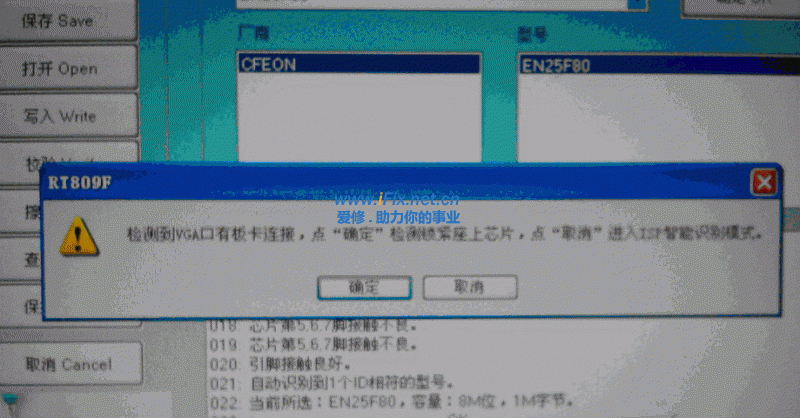

点智能识别SMARTID提示VGA接口有连接
发表于: 2014-8-26 16:23:26

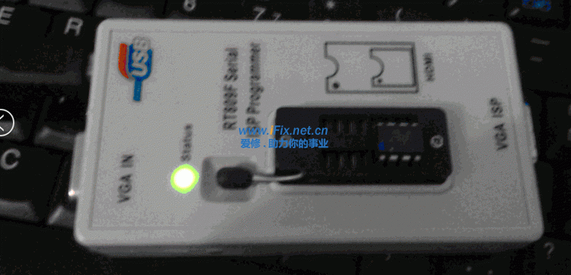

我VGA接口没接任何东西。请问这是什么问题啊?需要返修吗

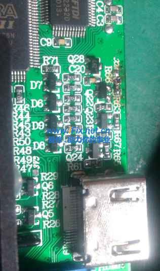

可以拆开编程器,检查Q22和Q23是否损坏,这两个是PNP三极管,如果损坏,可以自行更换。

确实是Q22坏了。就是焊接有点偏的那个。。是个PNP的三极管。液晶驱动板上有。
