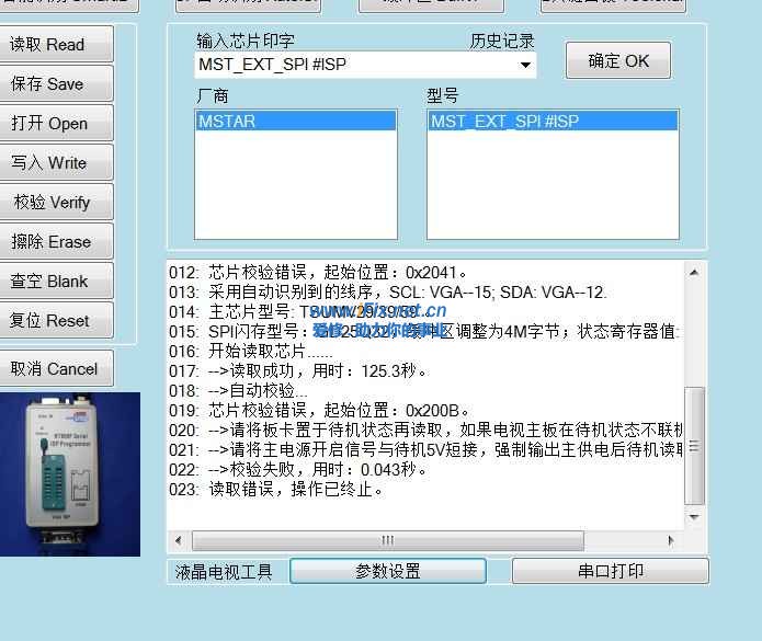

老大说的几种方法都试过了,就是不成功,读、写都不成功,问题到底出在哪,用U盘可以刷.

软件版本?转到待机方式读写,试试换机电脑读写,读写操作时,最好关闭掉其它的无谓软件,聊天软件等等,还有,USB口是否接主要后面的…………
