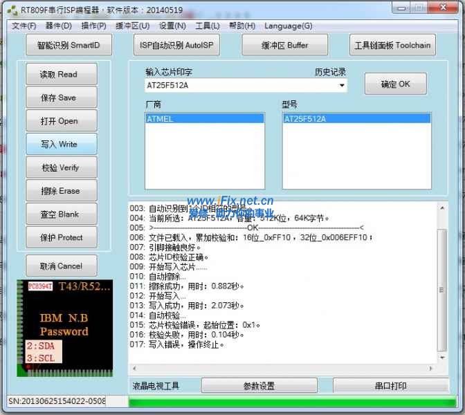

請問我寫入時,他出現校驗失敗,是我哪邊出了問題,可教我嗎

先更新到20140808版本
 楼主| 发表于: 2014-8-16 23:27:16
我已升級但是依舊不可以

AT25F512和AT25F512A分别读写试下,这两个不同的型号,读取算法一样,但是写入算法不同。
 楼主| 发表于: 2014-8-19 22:06:13
可以了OK,很感謝版主的教導
