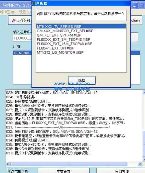

用809f自主软件读板时经常提示如下,在不 知道具体芯片的情况下应该怎样选择?选择了不正确的型号会不会影响结果?会不会出现选择了容量小芯片型号进行读,造成容量超出部分不能保存的情况?在读一些板时出现了如图提示,又应该怎样选择呢?我在测试一块创维32寸主板,板号是5800-A8K290-0010,选任何一种方案都不能读,出错提示又不尽相同,又是为什么呀?

1.出现选择的,请拆机看清楚芯片方案。
2.是否有OTP的选择读取看最后的尾巴是否有数值。一般情况下是没有这部分的,除非某的特殊机器使用

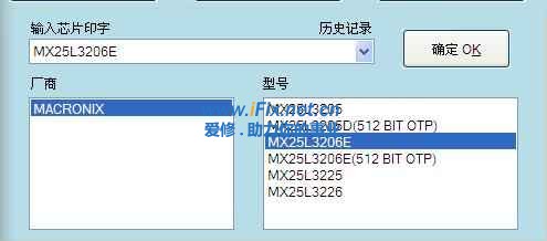

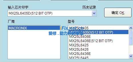

如图上的MX25L的型号如果选错,读出的数据能不能用呢?
发表于: 2014-7-22 08:42:34
只要检验通过的数据,可视为正常的,至于能否用,那要看你原来的机器是好的还是坏的。
OTP区一般情况下是没有用到的,写芯片不选的话,默认不写这部分!
