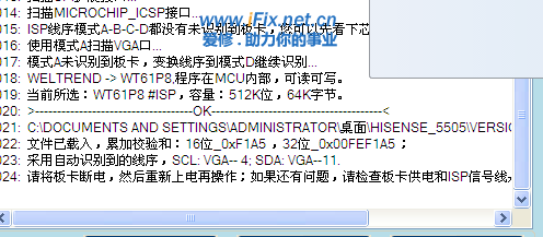

RT809F使用教程-WT61P8在线读写_以三星LA46B620R3F电视主板D为例
