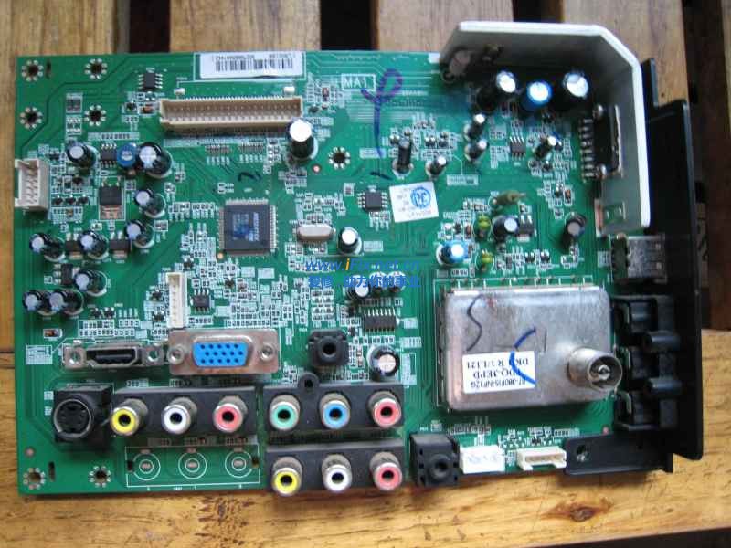

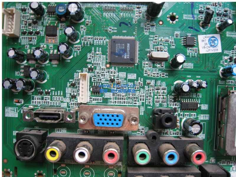

 楼主| 发表于: 2014-7-9 16:10:18
电视板图片
发表于: 2014-7-9 21:33:39
yzfczhn 发表于 2014-7-9 16:10
电视板图片
8223的主芯片在线读取速度很慢,不现实,不如拆下25芯片离线读取,速度很快!
