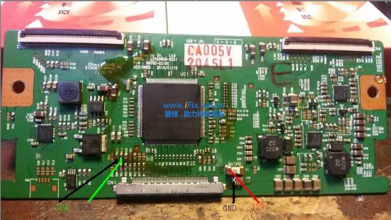

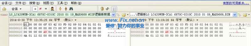

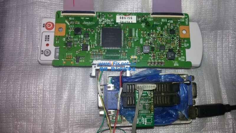

今天接了一台海信LED42K01P液晶电视故障黑屏有声音 怀疑逻辑板问题 拆开逻辑板的屏蔽盖试机 白屏 为了快速判断故障代换逻辑板 开机红屏(有字)后蓝屏正常 故障可以确定在逻辑板上  原机逻辑板各项电压正常决定补焊LG5803A后装机测试开机红屏(有字开机画面)动逻辑板到屏的屏线图像有变化 清洗逻辑板和屏的屏线的座 和两个屏线装机测OK( 总结故障在逻辑板和屏之间的通讯线和座有氧化所致的)经常泡论坛学习809F读取逻辑板数据教程 今天刚好实践一下特分享给各位坛友LG_LC420WUN-SCA1 6870C-0310C 2010 01 19_MAX9668 #ISP逻辑板数据
