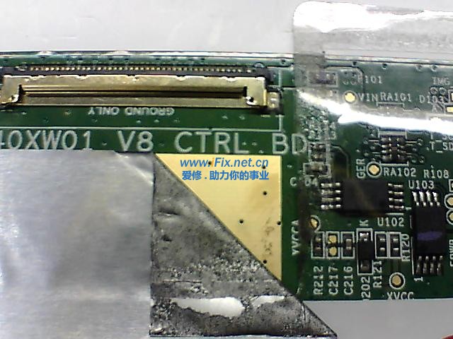

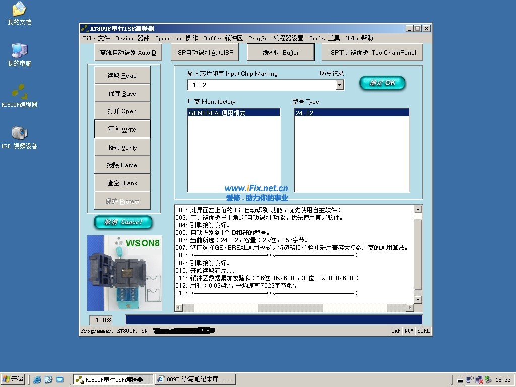

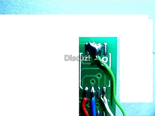

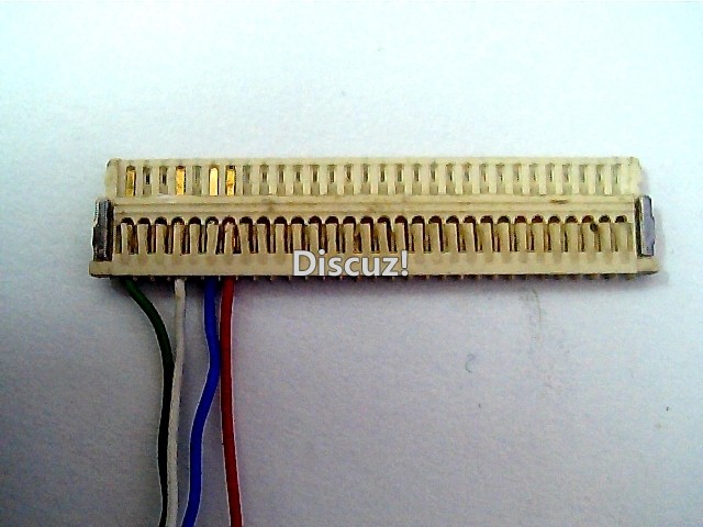

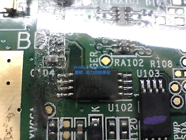

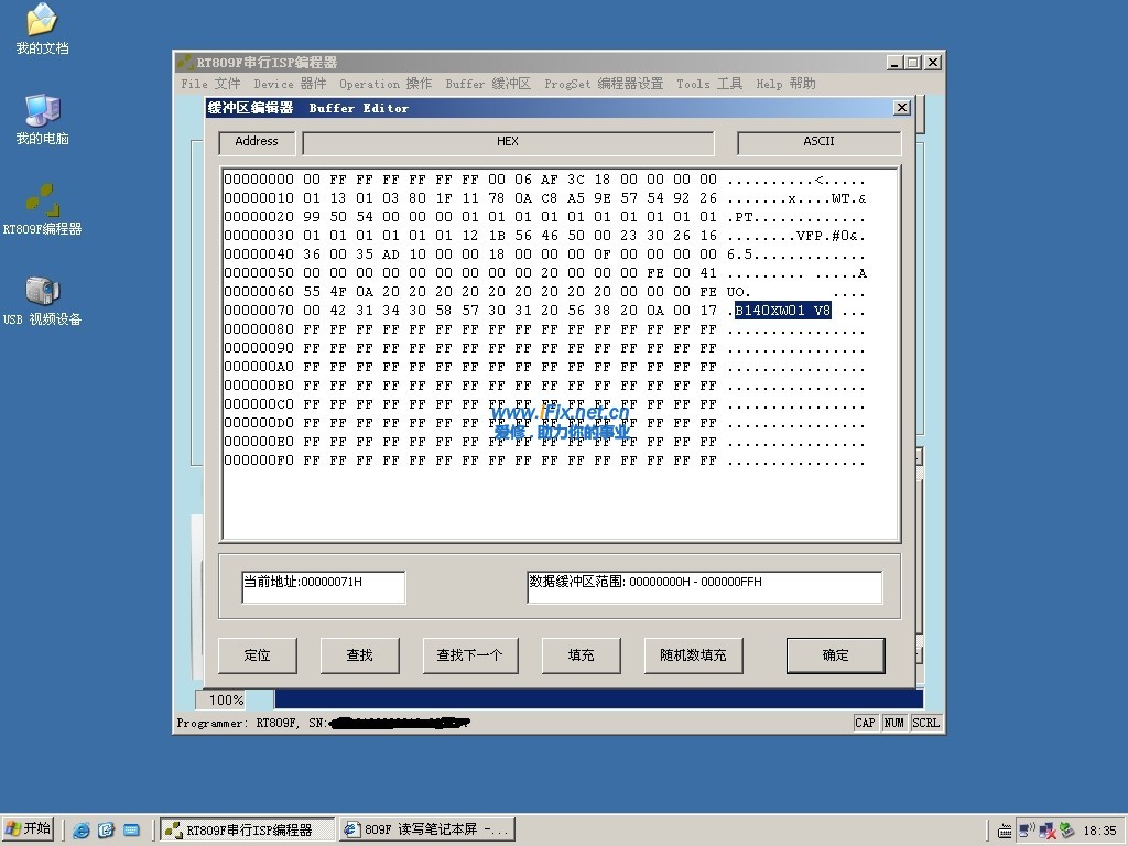

按本论坛老大指点制作
http://www.ifix.net.cn/thread-1724-1-1.html

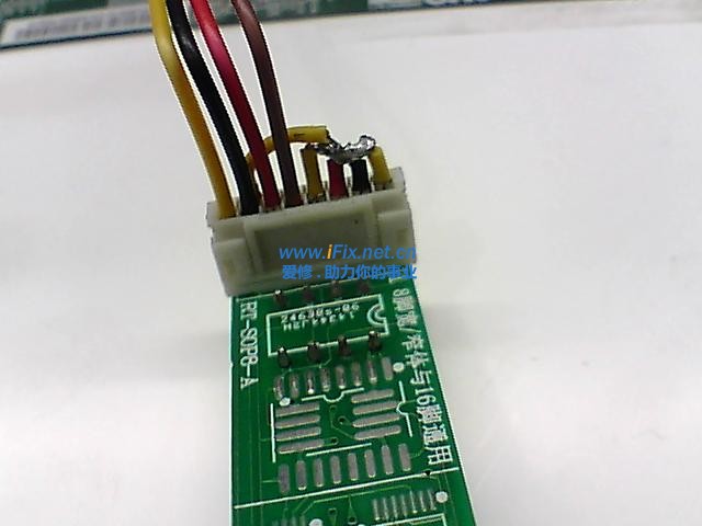

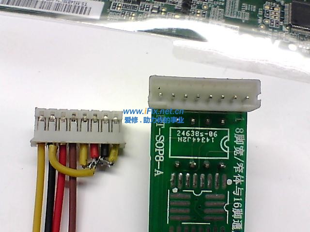

7脚地,把1234与7脚相连,这要软件就不报错了

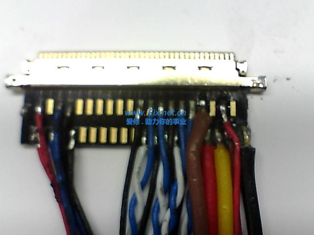

发表于: 2013-3-20 15:50:28

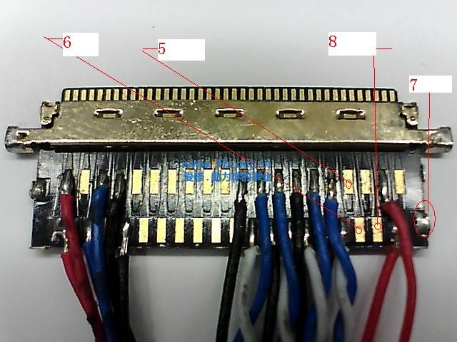

补充一个30接口的EDID读取的图片

另一头的那几根线都要接地么
发表于: 2013-3-28 15:14:02
另一头的那几根线都要接地么  ??也想问一下这问题
 楼主| 发表于: 2013-3-29 11:24:11

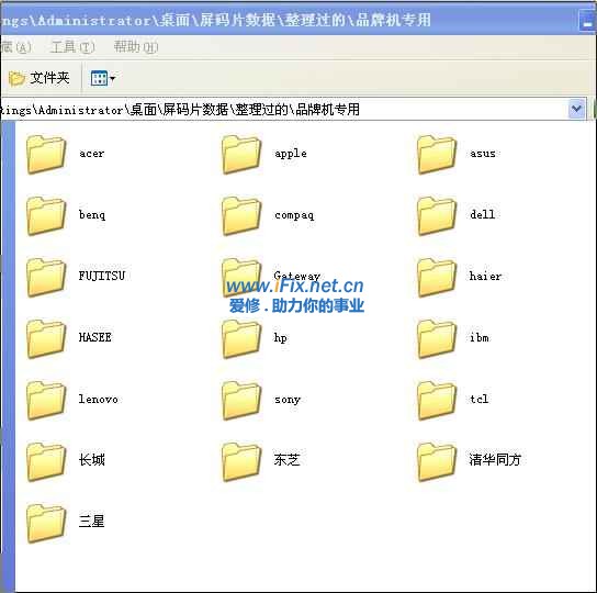

整理过的EDID数据
 内容和楼主的内容一样,只是我整理了一下, 按笔记本的产家,按屏的大小,整理的。
品牌机专用.rar
86.26 KB, 阅读权限: 30, 下载次数: 293, 下载积分: 金钱 -10
屏号区分.rar
80.67 KB, 阅读权限: 30, 下载次数: 276, 下载积分: 金钱 -10
