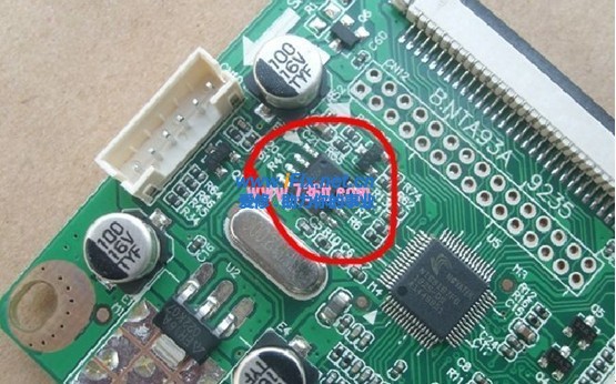

有的朋友在烧写乐华液晶驱动板单芯片外挂存储器的驱动板方案的时候(如 NTA93A NTA91B等)经常会有烧错程序,无法再烧写的现像,我们来说一下,如何恢复烧错数据的驱动板,
第一步:我们把烧错程序的驱动板按正常的烧写步骤把硬件连接好,编程器USB线,VGA线都要插好,
第二步:找到驱动板上面保存数据的存储器芯片

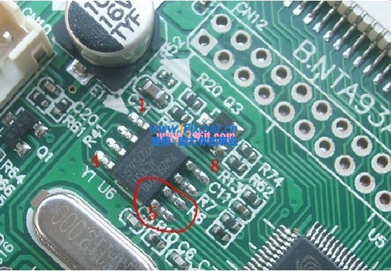

第三步:在驱动板没有通电的情况下,用导线或镊子短接存储器芯片的第(5,6)脚,然后给驱动板上电,此时不要拿开短接的导线或镊子,如下图的红圈里的两个脚
第四步:在短接的情况下,打开烧写软件,然后点击图标ISP ON,
如提示框提示,说明成功;
然后就可以拿掉刚刚短接的导线或镊子,接着点一下这个图标ERASE
如果有提示,说明擦除成功,
第五步:擦除成功以后,我们点击载入文件LOAD FILE,选择需要烧写的数据,然后点AUTO,烧写正常的数据就可以了.

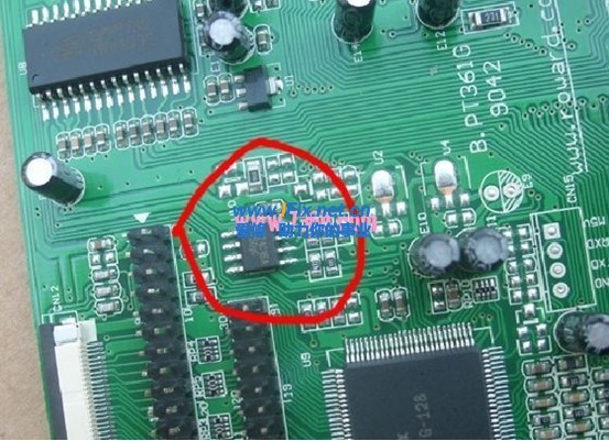

2025板写错程序,能复活吗
 楼主| 发表于: 2013-3-23 09:09:41
lixianquan 发表于 2013-3-22 22:55
2025板写错程序,能复活吗
2025的修复的方法不同,论坛有教程!
