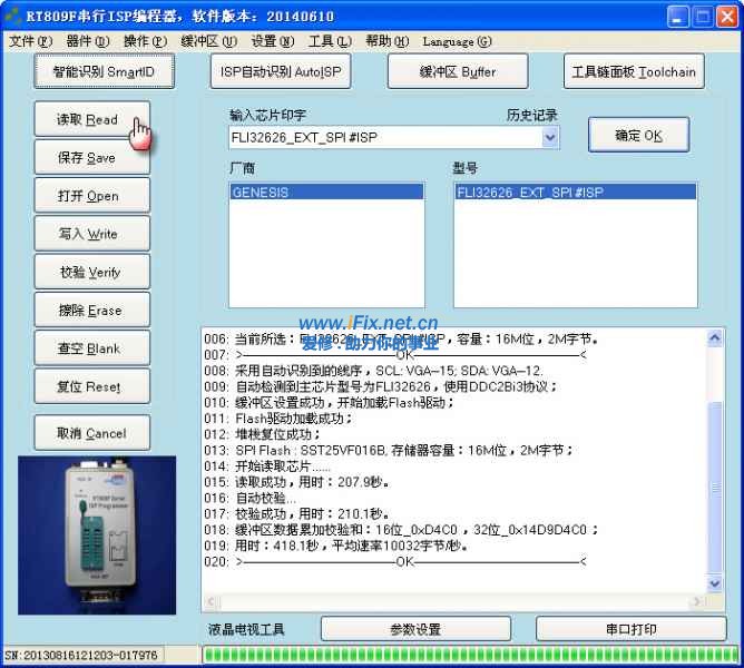

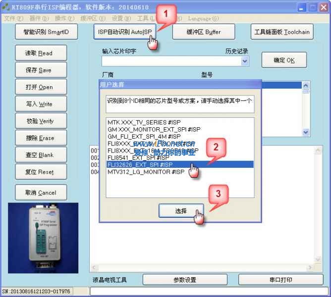

第一步:编程器的VGA ISP接口通过VGA线和板子正确连接并接好供电,打开软件到主界面,点击图示按钮,选择主芯片类型:
第二步:点击“读取”(如果弹出对话框,点“确定”后10秒内断电然后重新上电),809F软件会读取并自动校验一次:

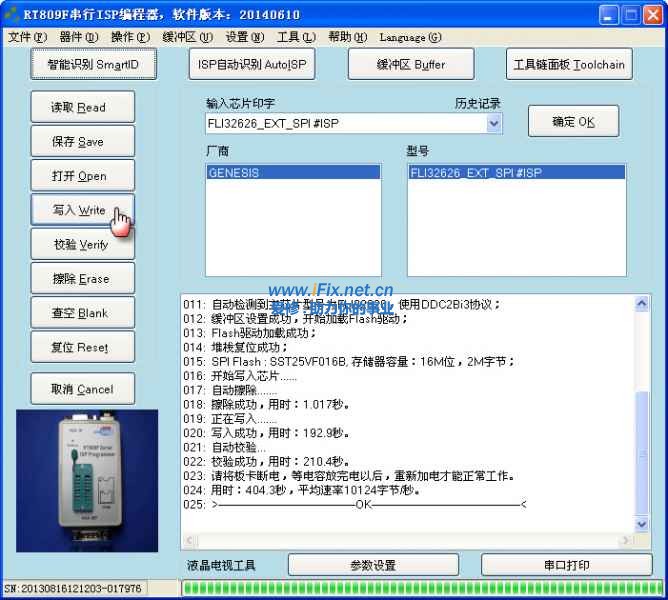

图片同A、第一步

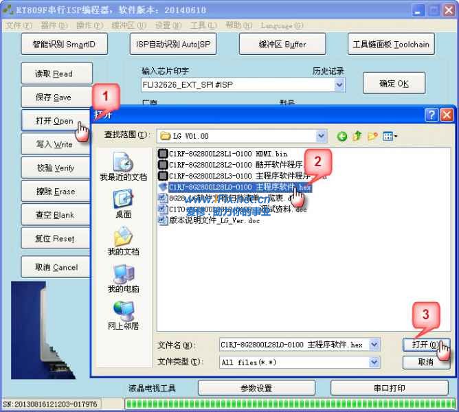

第二步:选择待烧录的程序文件:
第三步:点击“写入”(如果弹出对话框,点“确定”后10秒内断电然后重新上电),等待烧录、自动校验完成即可:
读写完成以后,一定要记得断电,等驱动板电容放完电、完成复位以后,再上电才能开机。
