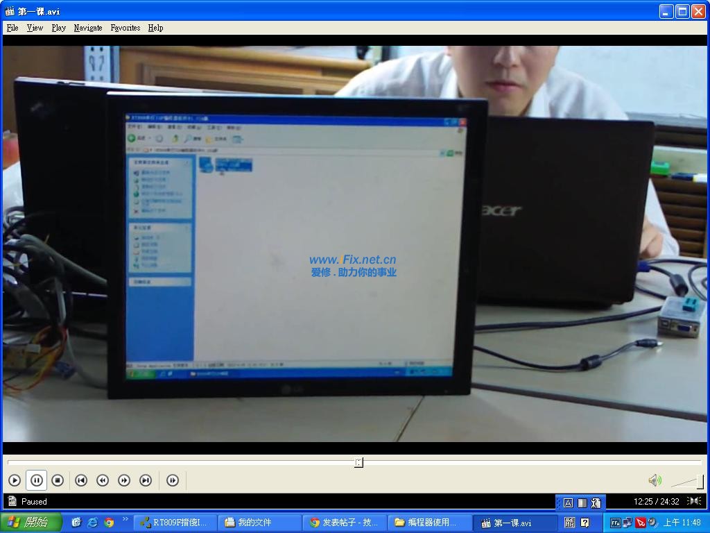

各位大大好~
在下昨天買入809F
下午到手後,研究了一整晚~
至今天早上,還是不知所以然?

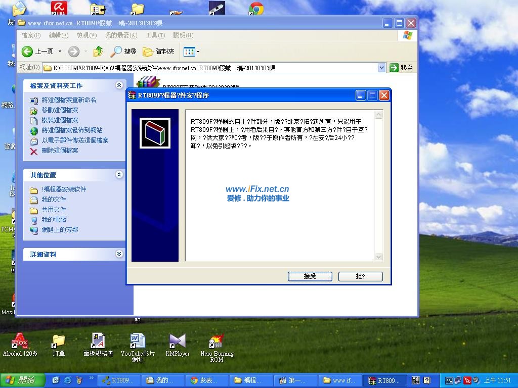

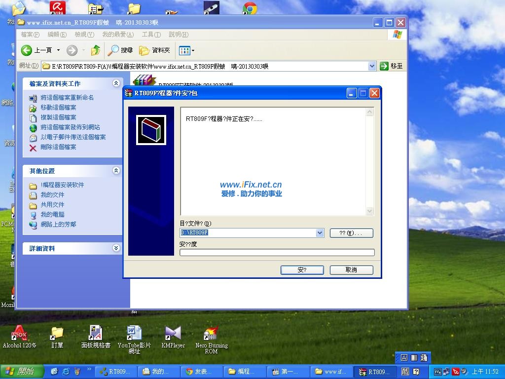

現在的畫面是這樣~我根本看不懂?
第一個問題請教:
安裝光碟片內的安裝檔時,發現與視訊教學得圖形不同?
馬上去下載了2013.03.03版本,
可是也是與視訊不同,
我安裝過程先出現這個:
與視訊內的畫面不同:
再來的這些畫面都沒出現?
也不會自動關機?
請問我該如何是好?
发表于: 2013-3-16 12:02:06
教程里是老的版本;你现在装的是最新版本装好后就可以使用了
 楼主| 发表于: 2013-3-16 12:07:20
是喔?
可是都是亂碼?
看不懂?
发表于: 2013-3-16 12:07:28
您的是繁体中文的作业系统,而编程器软件需要在简体中文的OS下运行,光盘B里面有“雨林木风YN9.9-GHOSTXP系统”,请安装这个OS后再安装编程器软件。

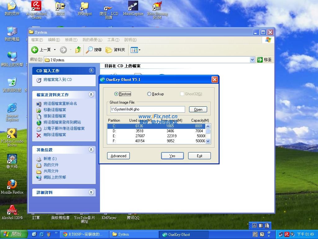

 楼主| 发表于: 2013-3-16 13:54:50
admin 发表于 2013-3-16 12:17
请试试:\雨林木风YN9.9-GHOSTXP系统\System\OneKey Ghost.exe,双击这个文件,按提示操作。
或者COPY整 ...
『COPY整个档案到您的硬碟里面,将路径改为英文的再试下。』
你好尊敬的大大~
請問這個路徑要怎麼改成英文?
我有單獨複製整個GHOST內的資料燒成光碟~
是可以執行:出現這個畫面~
我該怎麼選擇?
我想將它還原到另一個硬碟作業磁區,
所以點選了那個磁區~
按照OPEN預設的路徑,
顯示叫我重新開機~
進入GJOST卡在一個錯誤畫面?
回到系統~我又重新點選『OPEN』開啟那個(YLMF)的檔案,
它開始複製,完畢後也指示重新開機~
最後進入GHOST後!顯示與剛剛相同的錯誤訊息?
請問我該如何設定?
