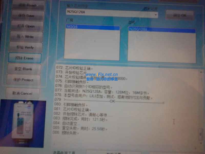

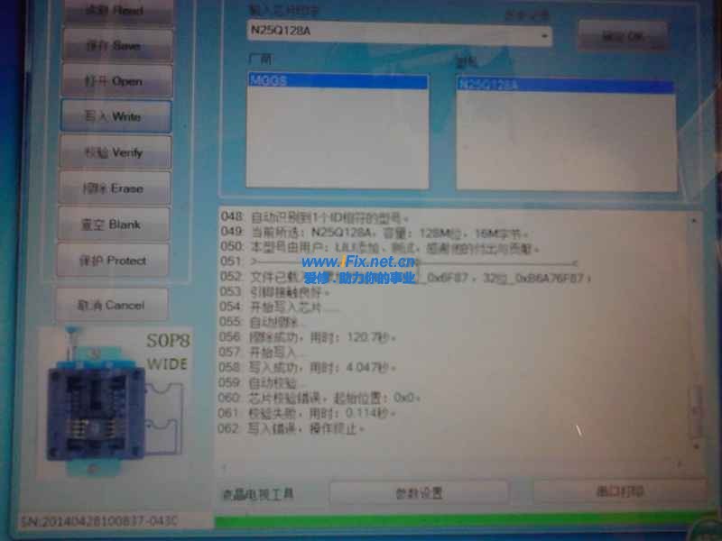

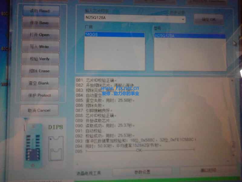

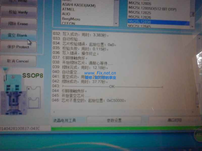

季老师我已添加入N25Q128A,现在只能读,不能写帮我看看是什么原因。截图怎么发谢谢

你不会截图?拍片自己看?

换个同型号的新芯片写入试下,如果还出错,发给我调试,费用我付。

季老师你好,我试了还是不行。我现有拆下的两个擦过的空片,如何寄到您处请告之谢谢!!!截图附后
