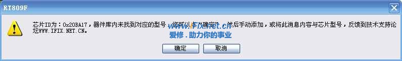

苹果BIOS手动添加后检验错误,求解决

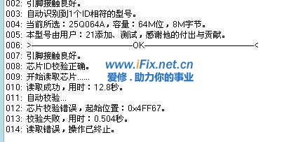

你飞了多长的线去读?
 楼主| 发表于: 2014-5-27 12:02:06
5厘米,我用这个去另一台苹果的BIOS也正常啊,
 楼主| 发表于: 2014-5-27 12:05:33
admin 发表于 2014-5-27 11:57
你飞了多长的线去读?

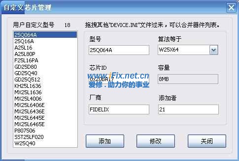

管理员能不能编个文件给我替换
发表于: 2014-5-27 12:21:15
管理员能不能编个文件给我替换
和文件并无关系,检查主板上的BIOS供电是多少V的。
 楼主| 发表于: 2014-5-27 12:28:39
3.3V的,可能是BIOS本体坏了,我再拆一个BIOS试一下
 楼主| 发表于: 2014-5-27 12:38:55
把线再重新焊一遍就好了,有可能接触不良。感谢管理的帮助
发表于: 2014-5-27 15:01:05
接触、焊接问题,也不是你一个出现这种问题,有的甚至还能死认定没有焊接上的问题,
其实有好多,自己小心注意一点细作,问题就可以解决了。
在使用弹跳座中,我也时不时会碰到检测引脚完全正常,但出现ID错误的例子,
其实非也,自己小心处理一下接触面,就可以解决了,解决不了的,换正常的芯片试试
