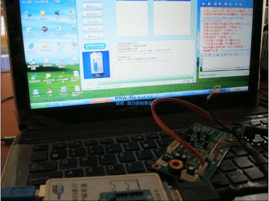

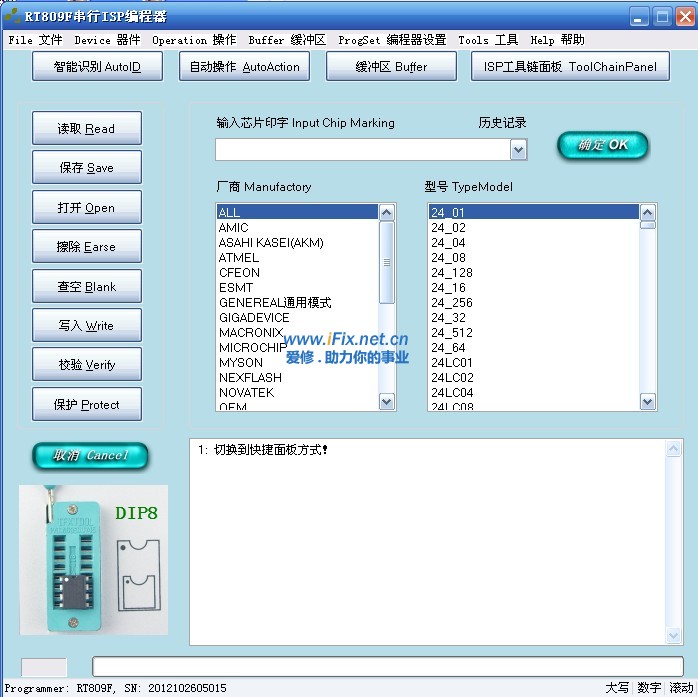

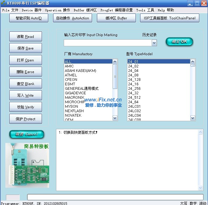

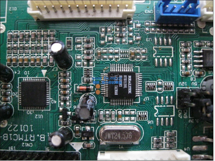

这块就是乐华2025,MCU为RTD2120。连接上RT809F打开软件!

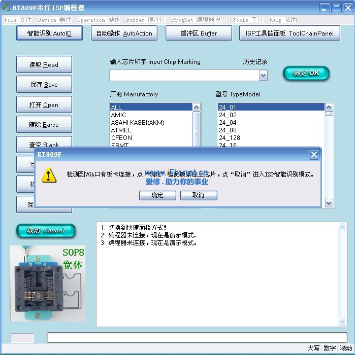

点左上角智能识别
点取消

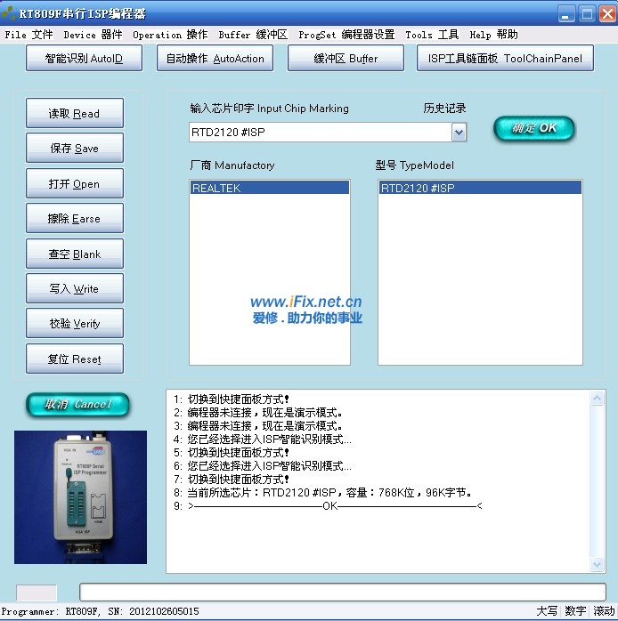

编程器就会自动识别出是MCU型号!

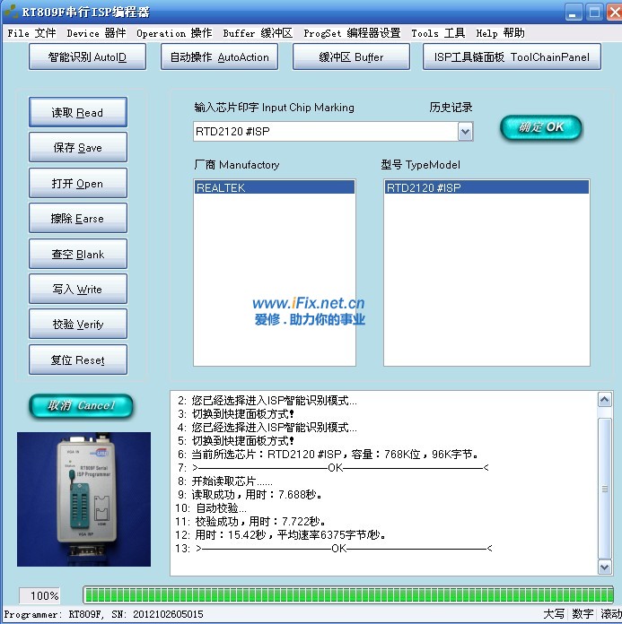

这是成功读取画面!

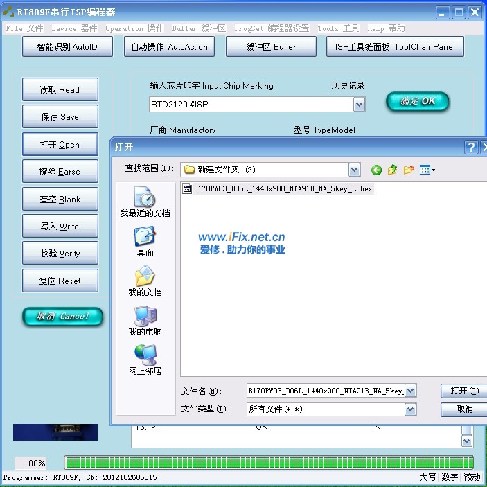

这是实拍图片!下面来写入错误程序!

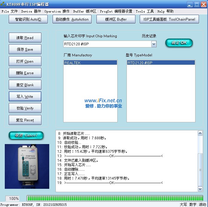

选了个乐华91B的程序!
写入成功!
重新再点智能识别已经不联机了!

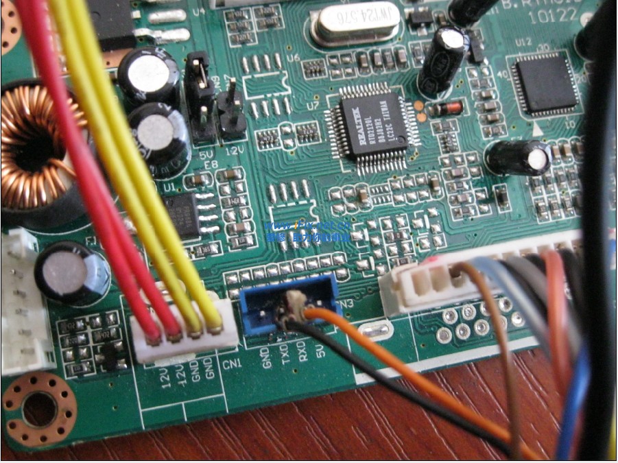

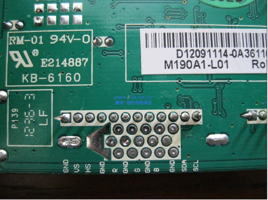

把VGA接口上的SDA-SCL两根线接到旁边蓝色接口上!SCL<->RXD    SDA<->TXD对应起来!
SDA-SCL板的反面有标注!接上RT809F打开软件!

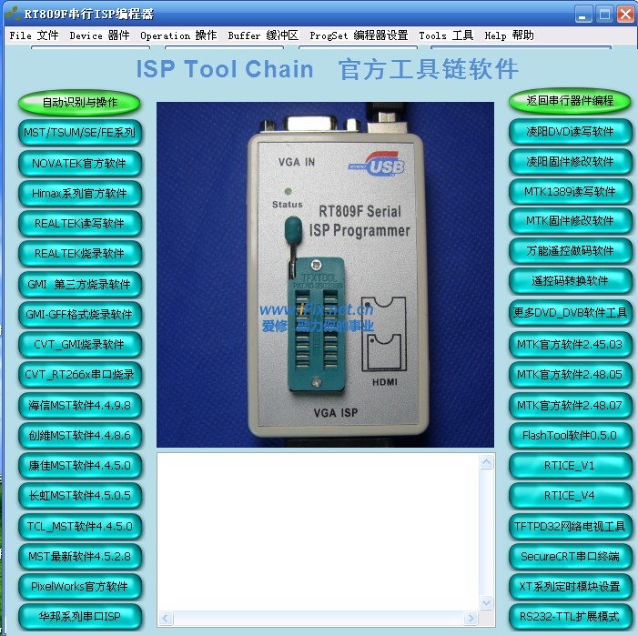

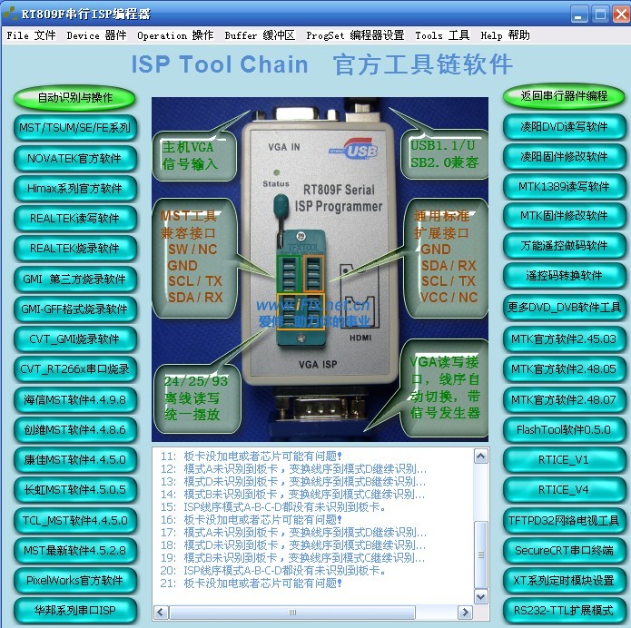

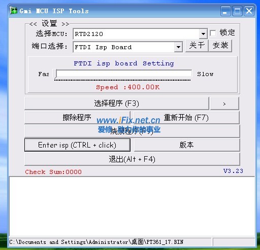

点ISP工具链面板
点GMI 第三方烧录软件
弹出这个画面后点Enter isp(CTRL+click)进行修复!
再把SDA-SCL两根线接回去接上RT809F点智能识别又可以联机读取了!

ps:其实不用GMI软件,而只用809F自主软件擦除、修复也是可以的,只需要在SCL<->RXD    SDA<->TXD对接完成后,手动选择RTD2120 #ISP,然后点擦除,一样是可以修复的,大家可以试试看。
PS:如果不是乐华这款板子,而是其他板,没有此蓝色接口,只需短接RTD2120的2<->5,3<->8,一样可以修复成功。
