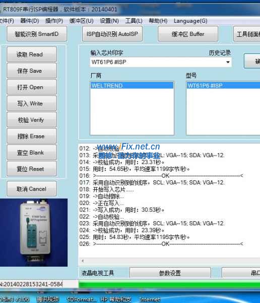

一台三星LA32R81B用VGA线连接读取数据后重新写入再也不开机了。写入显示:
042:  当前所选:WT61P4 #ISP,容量:512K位,64K字节。
043:  >------------------------------------OK---------------------------------------<
044:  文件已载入,累加校验和:16位_0x4E53 ,32位_0x00D44E53 ;
045:  采用自动识别到的线序,SCL: VGA--15; SDA: VGA--12.
046:  开始写入芯片......
047:  自动擦除...
048:  写入成功,用时:16.55秒。
049:  采用自动识别到的线序,SCL: VGA--15; SDA: VGA--12.
050:  自动校验...
051:  芯片校验错误,起始位置:0x0。
052:  校验失败,用时:0.103秒。
053:  写入错误,操作终止。
请问我该怎样解决?谢谢!

发表于: 2014-5-4 18:27:37
因为你选错MCU型号了,这个机型应该是WT61P6。读取和WT61P4是一样的,但写入算法不同。
重新选择WT61P6,然后打开先前读取保存的文件再写入即可解决。
教程:http://www.ifix.net.cn/thread-13003-1-1.html
今天重新试了选择WT61P6能成功写入但结果还是一样开不了机

发表于: 2014-5-9 11:26:10
tllmw 发表于 2014-5-9 00:14
这就是我之前用WT61P4 #ISP备份的数据,麻烦老师帮我分析一下,谢谢!
有意思,你传上来的这个" LA32R81B(三星).rar  "和我这个教程里面传的“ 三星液晶电视LA40M81B_板号BN41_00839E_WT61P6_ReadBy_RT809F.BIN ”是一模一样:http://www.ifix.net.cn/thread-13003-1-1.html
