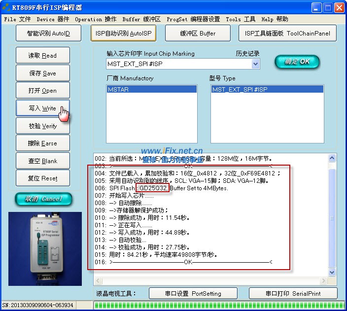

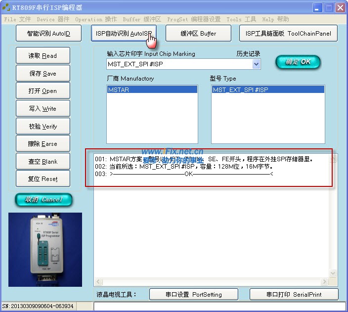

A、烧录方法概要:“ISP自动识别” ——>"打开"待烧录程序文件 ——>"写入"

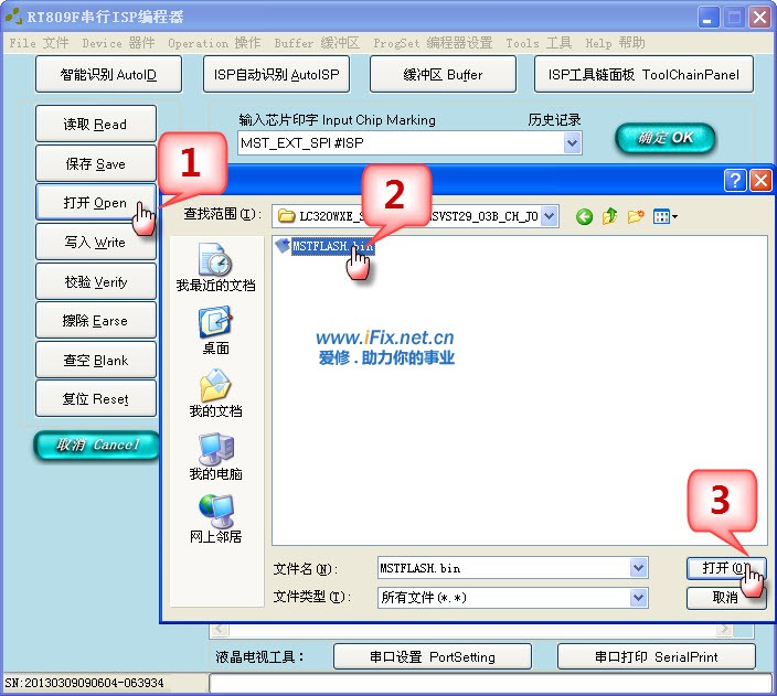

第二步:选择待烧录的程序文件,这里点的是32寸的屏:
B、备份方法概要:“ISP自动识别” ——>"读取" ——>"保存"

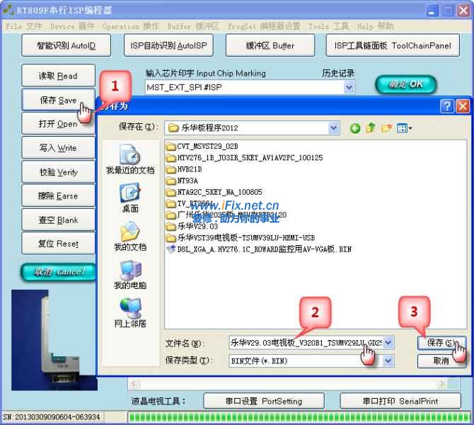

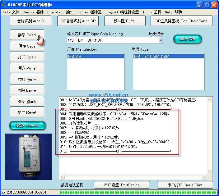

第二步:点击“读取”,809F软件会读取并自动校验一次:
