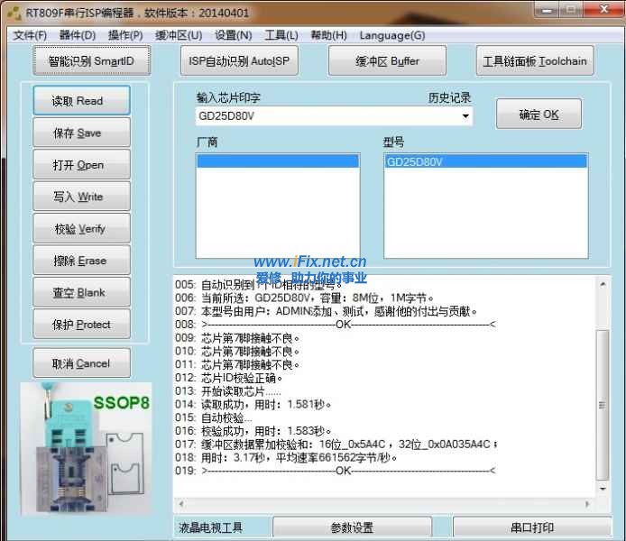

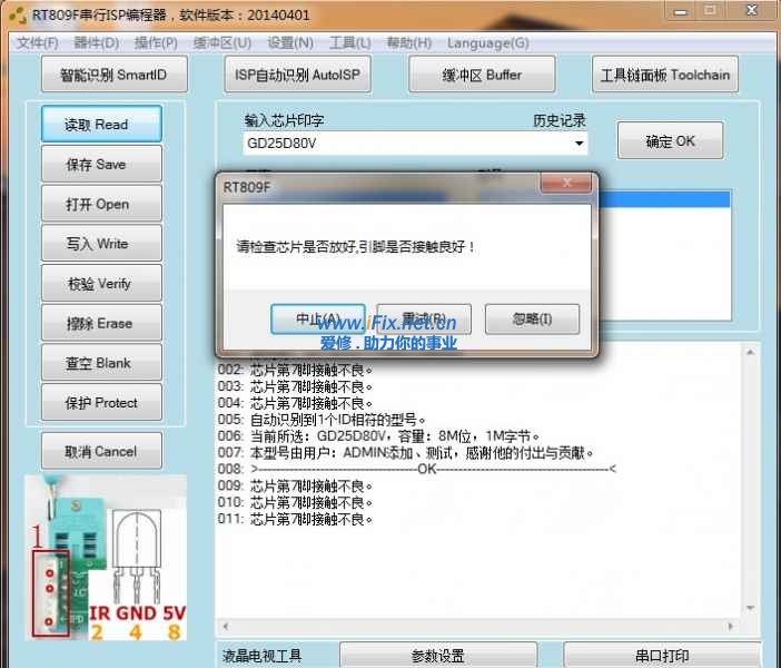

老提示7脚接触不良,可以输入印字25D80忽略读取和写入,一切正常使用。
新手总会有这样那样的问题,因为都知道这个F809是神器的嘛,哪知道是这个D80SIG的7脚无穷大的原因,没有对编程器的偏见,用智能读取的,本来就是提示不良,认为有问题,难道不可以就问题拿出来讨论吗?
首先确定接触100%良好,中九芯片25D80SIG,25T80,24C系列,25Q系列都可以读取,唯有这个不能读,我吹下两片都是这样,后又焊回去,中九机器工作正常,清除节目,后搜索正常存储。什么问题呢?一大批这个中九机器急需要搞好。

很简单!现在的DVD机很常见,你可以从能正常播放的DVD机解码板上找一个DIP8#的程序存储器,常见以EN25T80居多,拔下来插到809F编程器上(注意芯片引脚上面有没有氧化层,如有,请刮干净),点“智能识别”,看能否正确识别到型号,如果能,再点“读取”,如果能正确读取,说明编程器是好的,如果不能,出现某个引脚接触不良,请把809F上面的16#锁紧座,拔开,清理引脚上面的氧化层,再试!

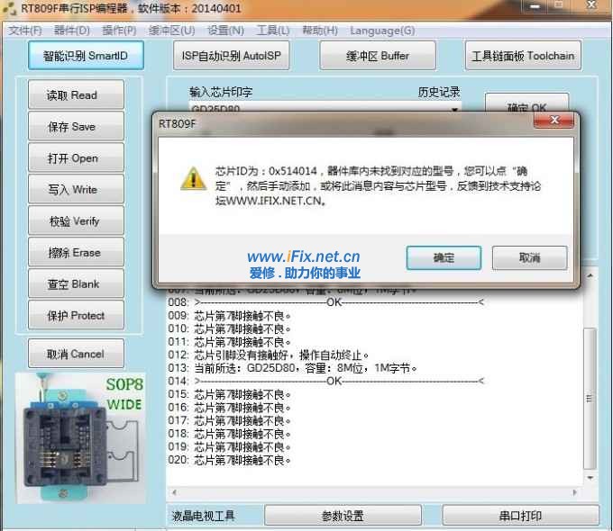

这类新芯片目前还真没碰到,查了网是中9所用,添加了,7脚问题可以先忽略,读取了。怕有什么问题,请用其它的同类型芯片写写吧。
校验通过的程序可视为没问题的。

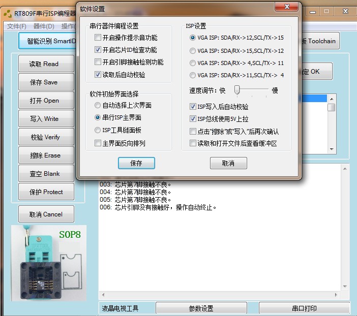

设置菜单里取消“开启引脚接触检测”选项即可。
 楼主| 发表于: 2014-4-28 11:16:43
取消了,还是提示接触不良

近几天中九卫星不是升级的嘛,因为在线没有工具读写,所以拆机取芯片用F809读写,结果提示接触不好,无法读出,写入没有敢写入,因为无法备份,用忽略模式,25T80模式,25D80模式读出来容量不对。纳闷了。

你那个芯片完整的印字和ID是什么?
 楼主| 发表于: 2014-4-28 13:25:01
admin 发表于 2014-4-28 12:40
你那个芯片完整的印字和ID是什么?
25D80SIG
