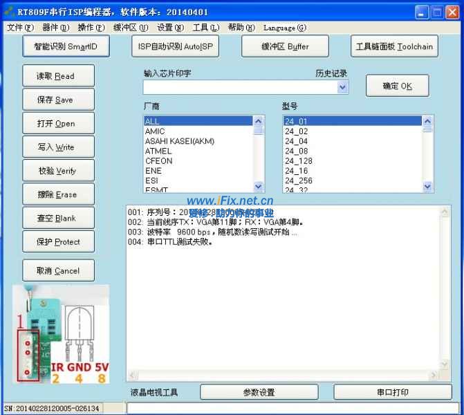

今天想闲来无事想试试RT809F怎样给中九机器读写程序,却怎么也连不了机,就用编程器里自带的USB自检程序自检没有短路TX.RX就提示通过正常                                                                                                                                                                                                                想着是不是系统的问题,就又换了一台电脑接好测试这次结果是短路TX.RX提示TTL测试失败                                                                                                                                         第一台电脑是联想原装正版系统WIN7.64位。第二是台式XP系统搞不明白了难道是两台系统都不兼容。顺便说下台式是金山杀毒。笔记本用的是360

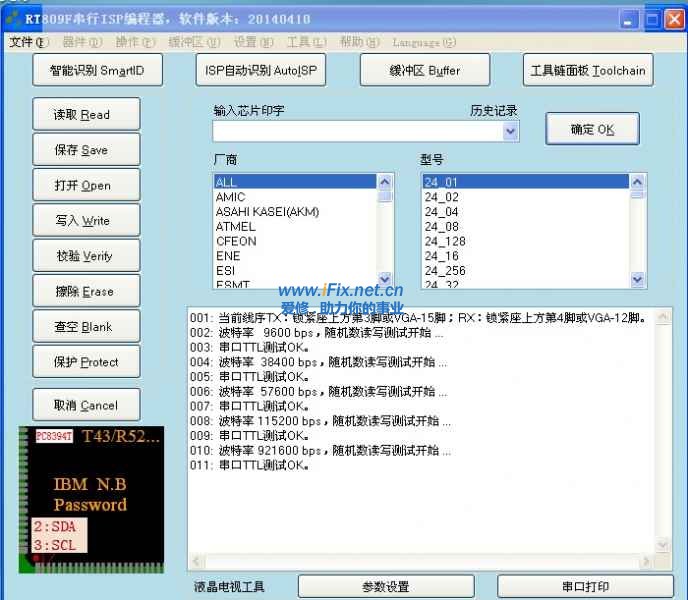

1的图片测试正常,注意用TTL串口方式的在读写中9要注意编程器占用的是那个端口!还有三根线的连接,

测试正常是在没接任何机器的情况下,也就是说就电脑和编程器连接。编程器没连接任何机器也没短路扩展口就测试正常。换了另一台电脑就是短路扩展口也提示测试串口TTL失败。编程器在台式电脑占用的COM5笔记本占用的是COM4.请老师指教还有哪几种可能。

PS:因为目前软件季老师只提供了12-15或15-12的线序测试,所以您要测试编程器是否正常要把编程器选项里面的线序设置为12-15或15-12才行。4-11及11-4测试是提示失败的。(只要串口自检正常基本可以认定编程器是好的)

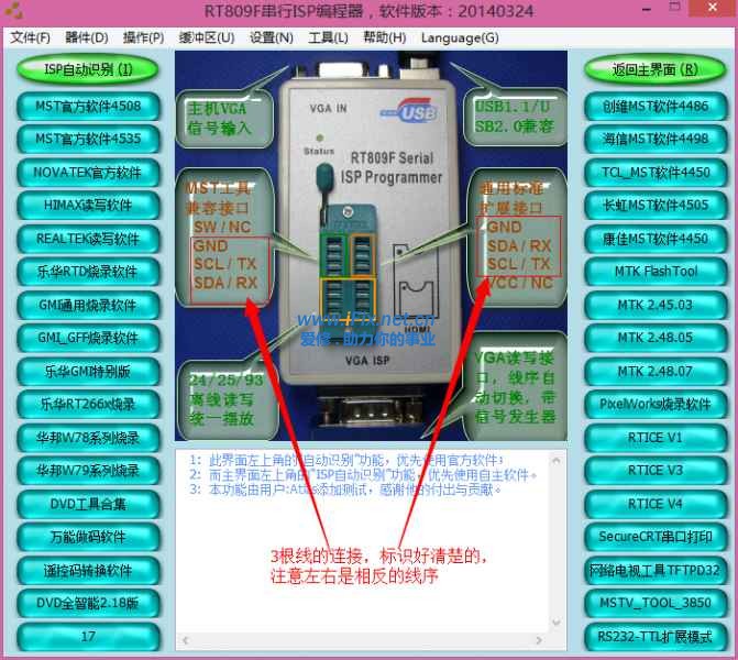

用809F给中9升级,此时809f相当于USB-TTL的转接板。给哪种机顶盒升级,要打开相应的官方软件!并要注意809F所占用电脑的哪个端口(设备管理器中查看),还要注意809f 的接线!只接3跟线(GND,RX,TX),具体的联机方法,请参阅http://www.ifix.net.cn/forum-63-1.html

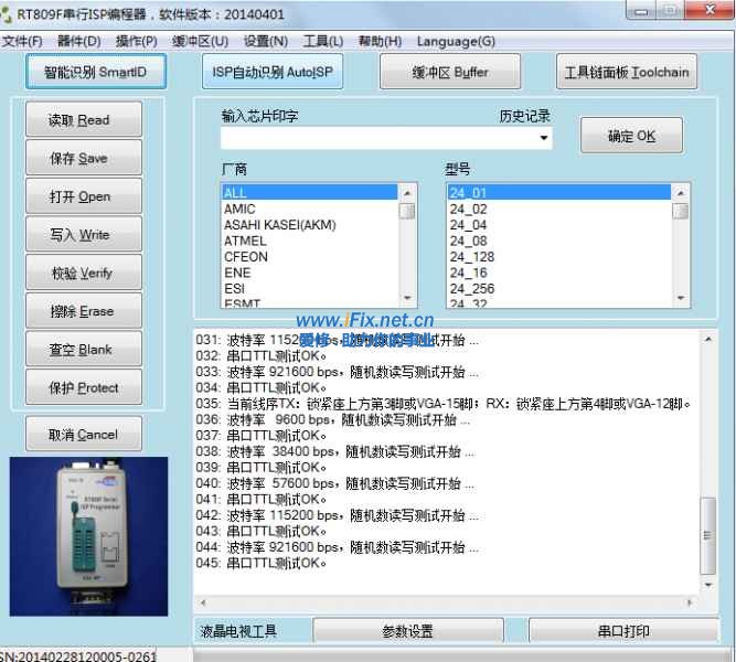

先在“设置”菜单里面,手动选择第四个线序,然后短接VGA的4-11脚,再串口自检,一样可以成功。
谢谢!还真没有试过!这样麻烦点,没有直接在锁紧座上短接方便!
