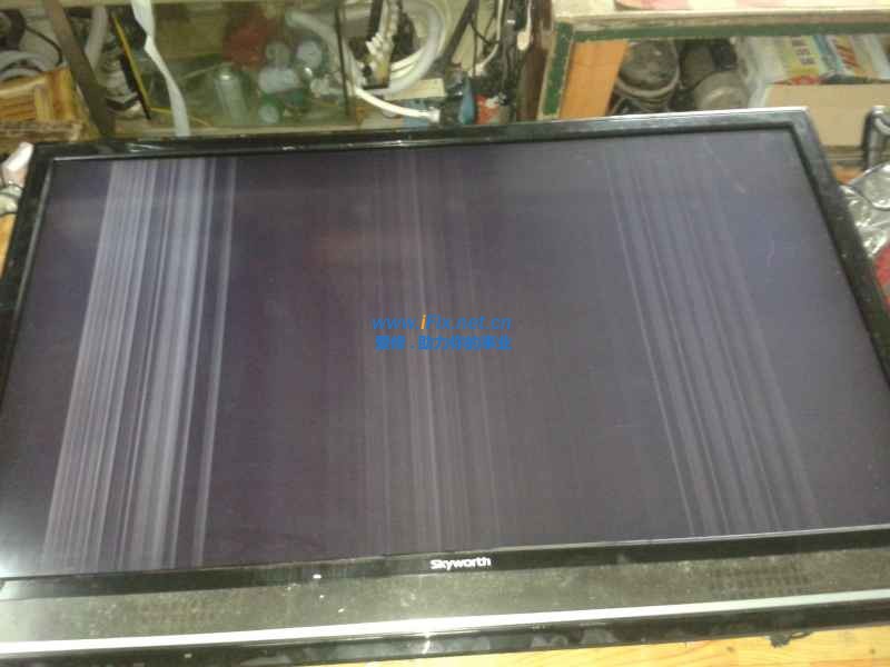

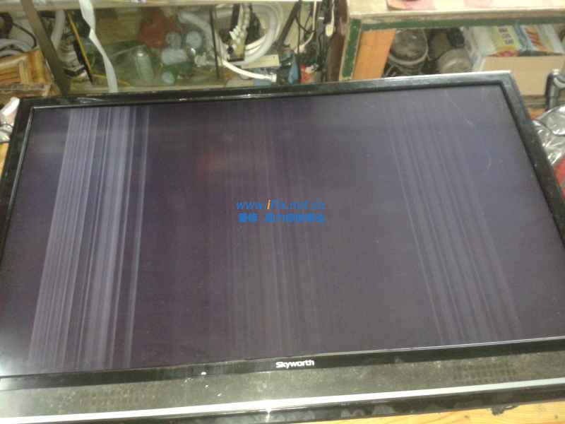

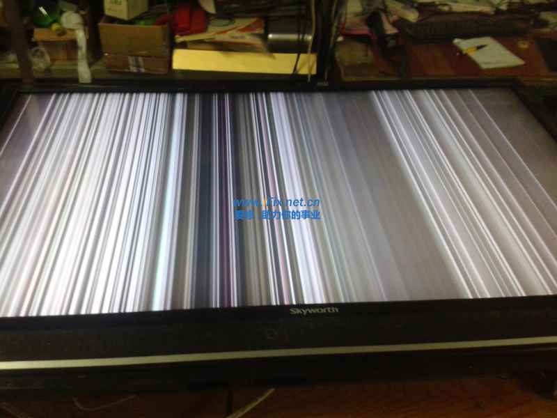

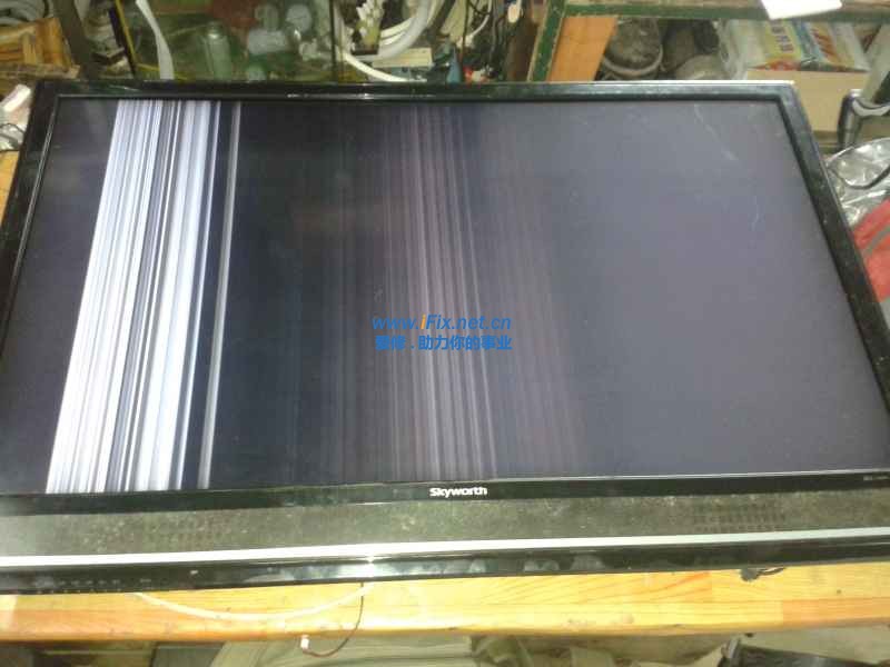

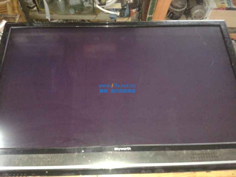

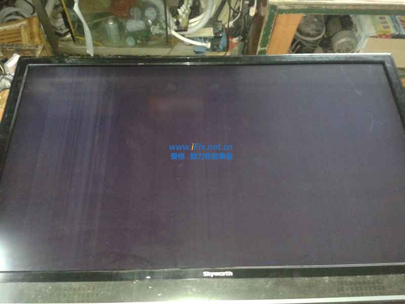

创维42L05HA-C有声无图,灰屏。无信号时灰屏一会儿慢慢白屏LC420WUN(SB)(D2) LG屏,逻辑板6870C-0243C
   遥控正常,背光正常,12V.24V.5V都正常,逻辑板VGH M:22.7V  VDD:16.3V VGL:-5.4V 1.8V正常 VCOML:7.1V LVCOM:7.1V
  屏线信号电压都在1.2V这样。谁有修过这样的故障,是逻辑板坏了还是屏坏了  刚开机是灰屏,1到2分钟后变成下面图片故障
  无信号输入时开机灰屏慢慢的整个屏幕变白屏了。由于无点屏工具也不知道主板有没有问题,帮我分析一下。

有可能是电路板到屏玻璃的连带接触不良引起的。
