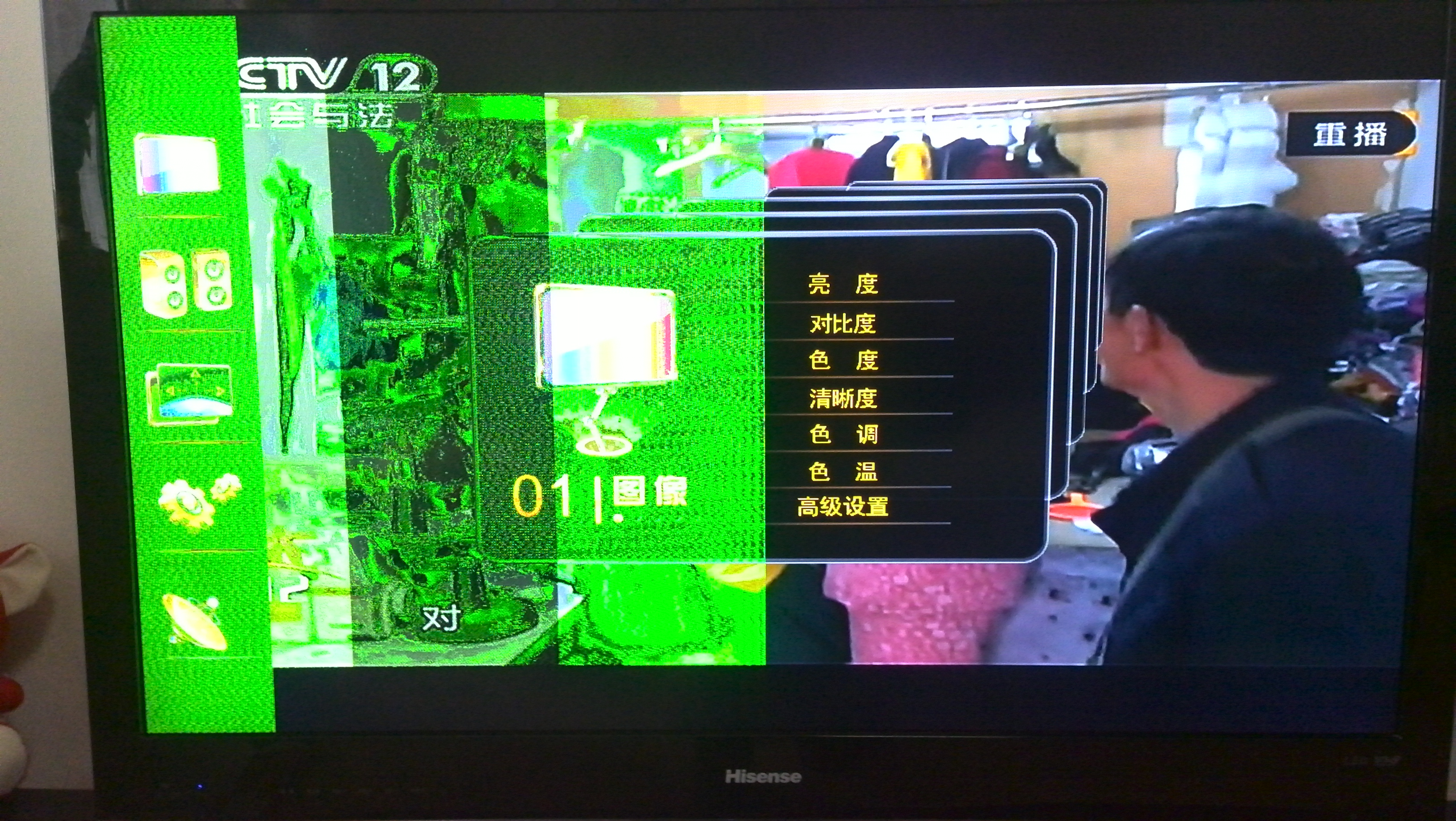

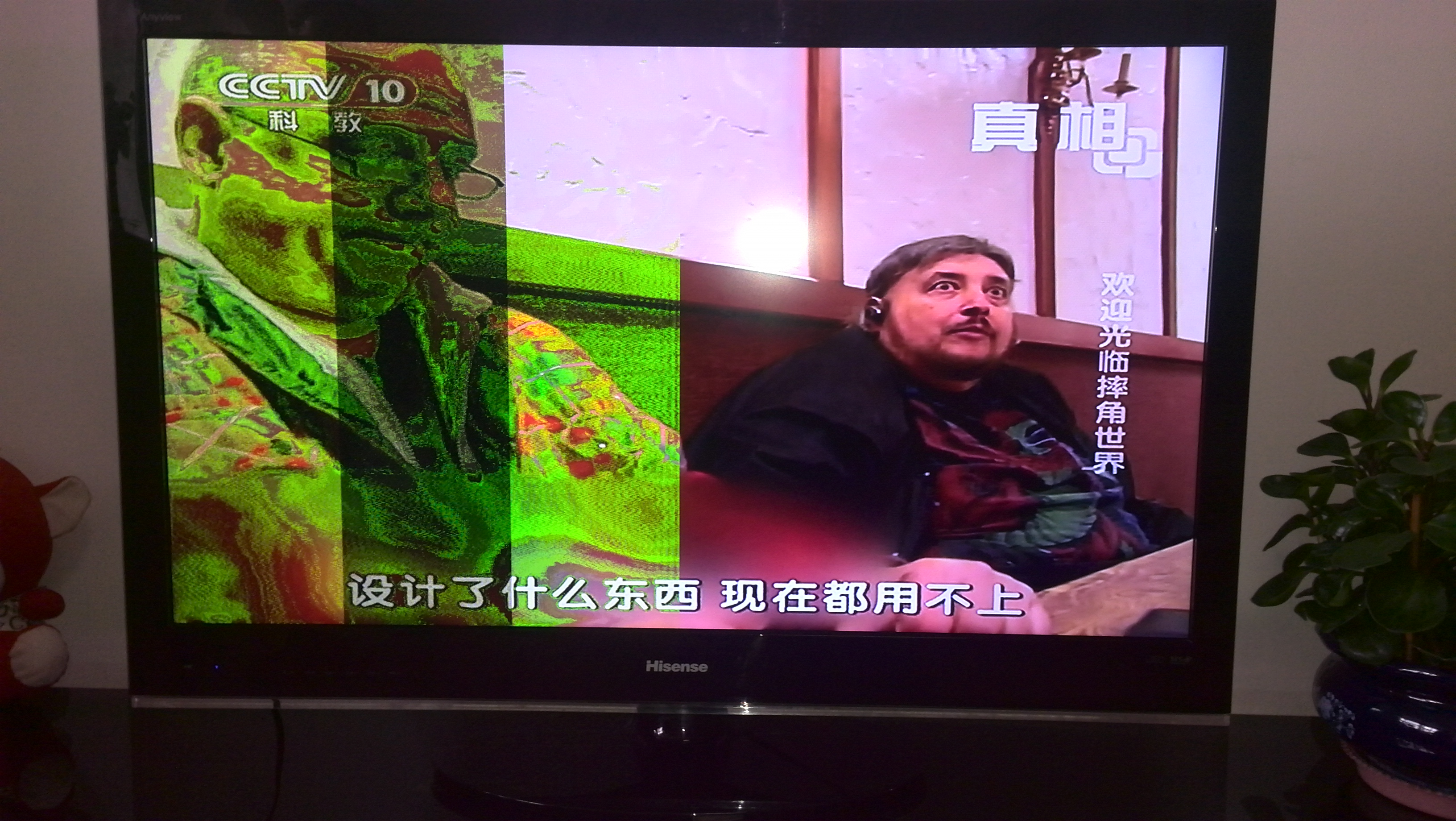

帮忙看下,左边不正常右边正常,应该是屏的问题吧?
发表于: 2014-4-5 08:01:09
把2边的排线互换下 看看有没变化
 楼主| 发表于: 2014-4-5 08:04:57
黄成文 发表于 2014-4-5 08:01
把2边的排线互换下 看看有没变化
这现象绝对不是排线的事!今天准备拆屏看下!
 楼主| 发表于: 2014-4-5 08:33:03
故障已确认,互换软排故障依旧,拆屏发现进水痕迹,左边边板坏了,黑带处模块没温度(未工作),软排长绿毛了。
