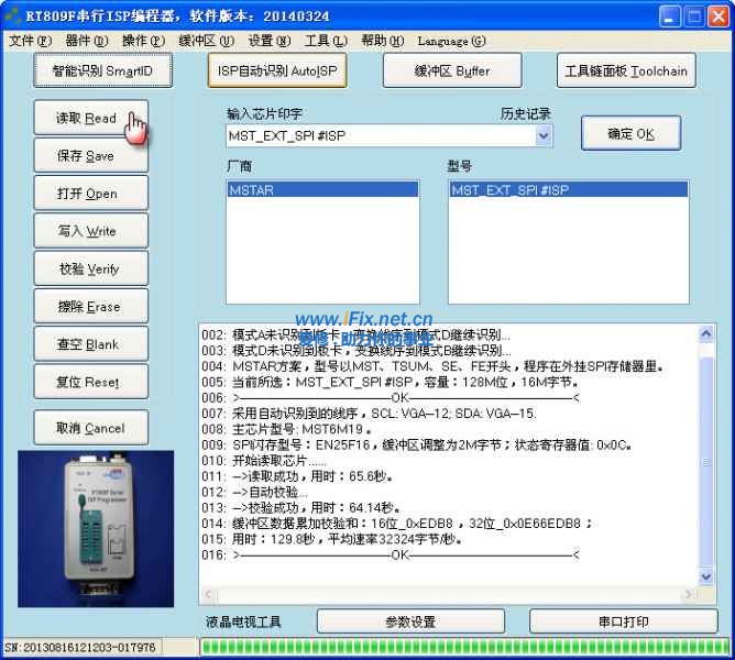

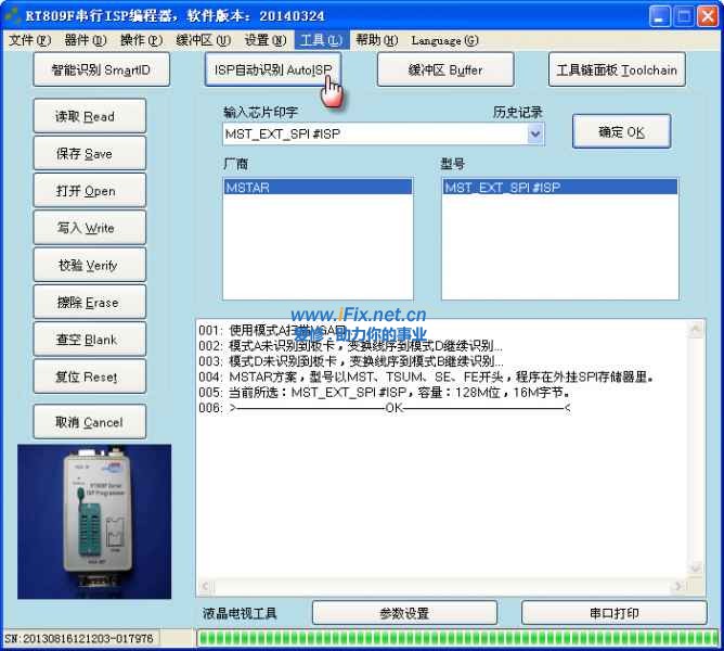

第一步:编程器的VGA ISP接口通过VGA线和板子正确连接,打开软件到主界面,然后给主板上电(开机状态,待机供电和主供电都要有),上电的同时点击图示按钮,提示检测到主芯片型号:

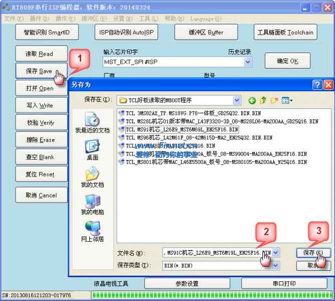

第二步:点击读取809F软件会读取并自动校验一次(如果校验出错,可以在设置菜单里调慢ISP速度重新读取):

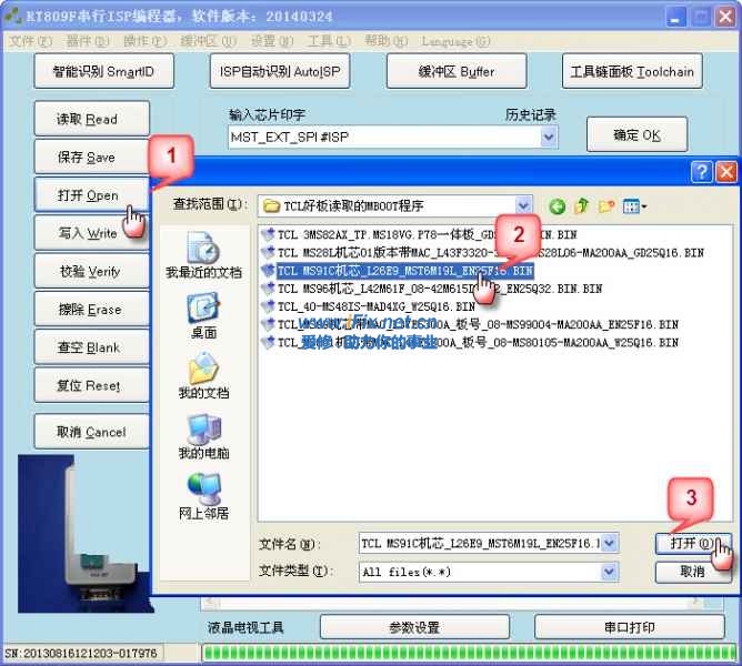

第二步:选择待烧录的程序文件:

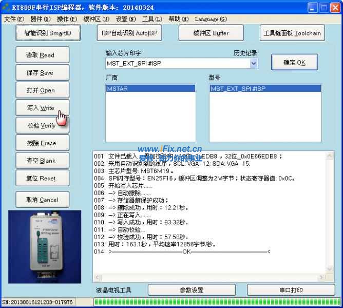

第三步:点击写入,会自动擦除、写入、校验,您只需等待烧录完成即可:

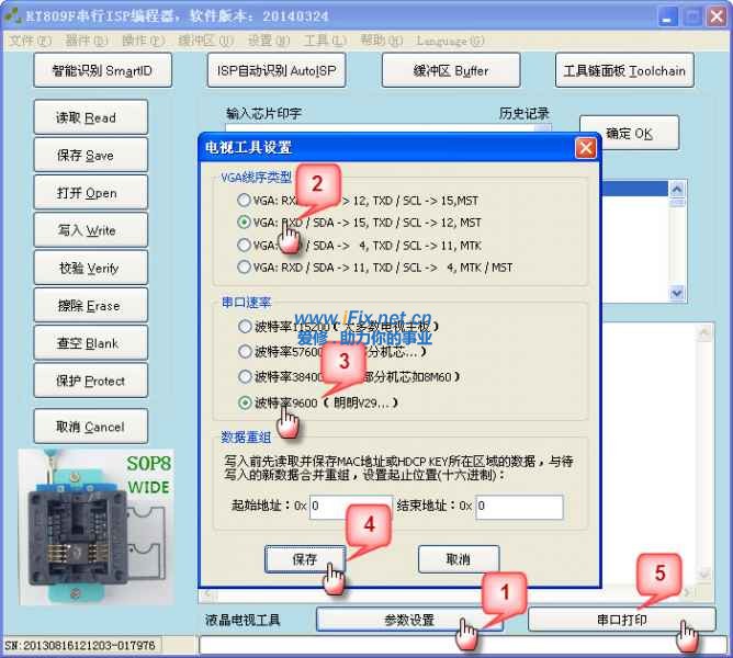

TCL MS91C机芯打印信息查看方法
主板先别上电,按图设置打印参数:
按照上图第五步,点击“串口打印”后,再给电视AC上电,即可看到打印信息,此信息会自动保存到桌面,默认文件名为“Print.log”:
